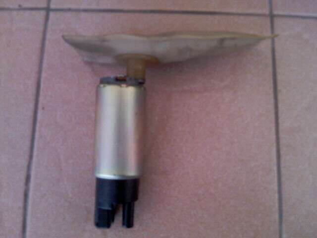

อังคาร, 1 ธันวา 2009 16:37 - มาแชร์ประสบการณ์...รถดับกลางถนนครับ
รถผมปี 01 ใช้มาเกือบ 2 แสนแล้วครับอยู่ดีๆเมื่อวานขับด้วยความเร็วปรกติ(60-70 ในกรุงเทพ)ดับกลางถนนเลยครับ
ตอนแรกคิดว่า TDC เสียแต่ไม่ไช่ครับเพราะไฟเครื่องยนต์ไม่โชว์...ต้องลากเข้าอู่ปรากฎว่าปั๊มติ๊กเสียครับ...
เช็คราคาศูนย์มีหลักหมื่นแทบเป็นลม...อู่ไปเบิกของ Boss มาให้รวมค่าแรงก็ สองพันกว่าๆครับสบายไป
การแสดงอาการเสีย(ตามประสบการณ์ผมคือ...บางครั้งรอบเรื่องสวีงผิดปรกติทั้งที่ล้างปีกผีเสื้อแล้ว...บางทีรถดูอืดๆเพราะน้ำมันไปน้อย....ดับไปเลยโดยที่ไฟเครื่องยนต์ไม่โชว์และแบตเตอร์รี่ก็ปรกติ)
มีรูปไห้ดูตัวที่เสียนะครับ

ที่ว่ารอบเครื่องสวิงนี้เป็นไงอ่ะครับ ผมก็กลัวๆ อยู่
อาการที่ผมเป็นแล้วยังแก้ไม่หาย เหมือนจะหายไป แล้วกลับมาอีก ก็คือ
มีอาการกระตุกบ้างเวลา ผ่อนคันเร่ง
บางครั้งรอบตกวูบ แล้วก็ขึ้นมาใหม่เวลาวิ่งช้าๆ

ปั๊มมันอยู่นอกหรือในถังคับ

สดๆร้อนๆเลยครับพึ่งลากไปอู่เสร็จไปถึงช่างเช็กแล้วบอกว่าปั๊มติ๊กเสีย
รถวิ่งไปแสนกว่าๆเอง อาการก่อนดับเร่งไม่ขึ้นครับแต่ยังไปได้1-2กิโลแล้วก็เบาดับไปเลย
พอสตาร์ทใหม่เครื่องหมุนแต่ไม่ติดหรือถ้าติดก็เร่งไม่ขึ้นคอยแต่จะดับอย่างเดียว

FAIZ พิมพ์ว่า:
อยู่ในถังครับเปิดเบาะขึ้นมาก็จะเจอแต่ต้องเปิดฝาขึ้นมาอีกที
แล้วจะมีน๊อตให้ขันประมาน5-6ตัวแล้วก็ยกขึ้นมาได้ครับ

FAIZ พิมพ์ว่า:
ในถังครับพี่

WALBRO ไปโลดครับ ทน+แรงดันสูง ..................................ที่สำคัญไม่ตายเพราะแก๊สโซออล์ง่ายๆด้วย อิอิ ผมใช้อยู่ๆ

godji_catza พิมพ์ว่า:
OTTO พิมพ์ว่า:
ปั๊มติ๊กมันจะไม่เสียทันทีเลยครับ....คือมันจะค่อยๆเสียทำไห้มอเตอร์แรงดันน้ำมันค่อยๆลดลง(ตัวเสียของผมมอเตอร์ก็ยังหมุนแต่เบามากครับ)...บางทีจอดติดไฟแดงรอบเครื่องลงมาถึง 200เลยเกือบดับเลยครับ...หรือบางทีขับๆไปรถมันจะอืดๆแบบเร่งไม่ขึ้นครับ
วิธีการตรวจสอบคงต้องถามศูนย์ครับ...แต่ผมคิดว่าคงจะเช็คจากแรงดันน้ำมันนะครับว่าปรกติหรือเปล่า

OTTO พิมพ์ว่า:
โดนมาแล้วครับ 13,xxx บาท งานเข้าเมื่อวันศุกร์ที่ผ่านมาที่ ม.รังสิต เซงเลยครับเลยมาเปรี่ยนที่ศูนย์หน้าฟิวเจอร์

ENJOY HONDA พิมพ์ว่า:
ขอบคุณคับประสบการณ์ใหม่ๆเลย...แล้วใช้แก๊สจะเจอแบบนี้ไหมเนี่ย ?
ถ้าติดแก๊สหัวฉีด ก็เป็นได้ เพราะรถสตาร์ทด้วยน้ำมัน ผมเจอมาแล้ว ด้วยเพราะอารมณ์ดี ขับน้ำมัน ดับกลางถนน มึนเลยเป็นไรหว่า สตาร์ทใหม่ ทำท่าจะติด แต่ไม่ติดลอง 4-5 ครั้ง ทีแรคิดว่าเป็นที่ TDC เลยจะรอให้เครื่องเย็น แต่พอดีลองเปิดระบบแก๊สทิ้งไว้ก่อนสตร์ท แล้วลองสตาร์ทใหม่ (เครื่องร้อน พอเครื่องติดแล้วระบบแก๊สจะทำงานทันที) เกือบไม่ติดแต่พอแก๊สทำงาน ทุกอย่างก็ปกติ เลยได้กลับบ้านแบบงง ๆ ว่าเป็นที่อะไร รุ่งขึ้นไปเดินเชียงกงบางนากับเพื่อน (เป็นช่าง) มันบอกให้ลองเปลี่ยนปั๊มติ๊กดู ราคา 300 บาท ติดเอง จากนั้นมาก็หายสนิทครับ

Saka พิมพ์ว่า:
อาการคล้ายๆ กับที่ TDC ของผมเสียเลย เพิ่งเปลี่ยน TDC ไปเร็วๆนี้เอง

Hamster@Yamabuchi พิมพ์ว่า:
สอบถามหน่อยครับ ราคายี่ห้อนี้เท่าไรเหรอครับ ใครทราบราคามั่ง
พอดีผมสตาร์ทติดแป้ปนึงแล้วดับเมื่อวานอ่ะสตาร์ทอีกยังไงก็ไม่ติด พอสตาร์ทด้วยแก๊ซก็ติดอ่ะ จึงสรูปว่าเป็นที่ปั๊มติ๊ก เพราะใช้แก๊ซ
อยู่บ่อย ไม่ค่อยได้ใช้น้ำมัน ใช้เฉพาะช่วงสตาร์ท
ยังคิดอยู่ว่าจะเปลี่ยนปั๊มกันไว้ก่อนเลยดีไหม
