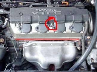

ผมสังเกตุว่ามีคราบน้ำมันบริเวณเครือง ตรงแนวเส้นสีแดงในรูปครับ
เป็นน้ำมันเครื่องรั่วหรือปล่าวครับ เคยเช็คออกแล้วก็มีมาใหม่
และต้องแก้ไขยังไง งบประมาณเท่าไร

ซีลฝาครอบวาวล์ครับ เปลี่ยนซีลใหม่ตอนประกอบเห็นช่างใช้กาวทดความร้อนด้วย
อู่ข้างนอกไม่กี่ร้อยบาท
ราคา 0 ไม่ทราบครับ

ถ้ายังไม่เคยทำเลย ควรทำทั้งชุดนะครับ
- ซีลฝาครอบวาว์ล
- ยางรองหัวเทียน ประมาณ 4 ตัว ไม่รู้เรียกถูก ป่าว
คราวๆ ประมาณ 1200-1300 บาท ร้านพรเทพ
เพราะ ยางรองหัวเทียนมันเสื่อม ถ้าไม่เปลี่ยน พอ ประกอบฝา ขัน น็อตไป สักพัก
ยางมันจะทรุดตัว ลงมา อีก และ ก็ ซึม ออกมา อีกครับ
แต่ถ้าเคยทำมาแล้ว ก็ อาจจะเปลี่ยนเฉพาะ ซีลฝาครอบวาว์ล ก็ได้ครับ

น้ำมันเครื่องที่ออกมา มันมาจากยางฝาครอบวาล์วครับ แต่ถ้าจะเปลี่ยนแนะนำเปลี่ยนทั้งชุดดีกว่า มียางฝาวาล์ว ยางเบ้าหัวเทียน ยางรองน๊อตฝาวาล์ว งบประมาณพันต้นๆ รวมค่าแรงแล้ว

ของผมก็เปนตรงที่วงไว้อ่าคับ(ยืมรูปด้วยนะคับ) มันเป็นอะไรคับ
มีคราบน้ำมันที่เครื่องยนต์

ยางรองน๊อตฝาวาล์วครับ มีทั้งหมด 5 ตัว

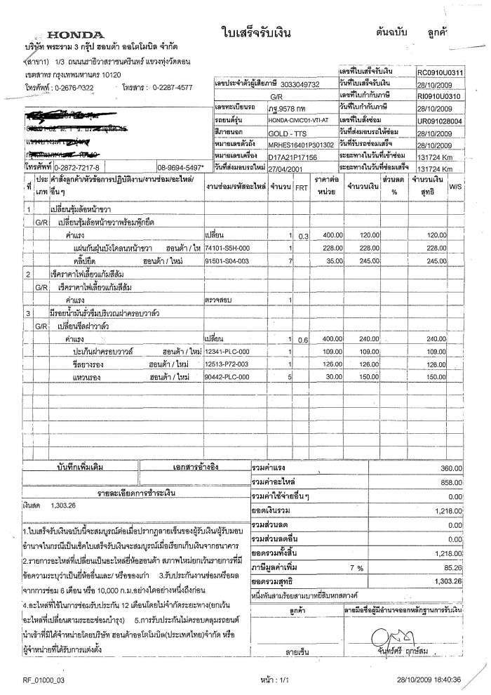

ผมเพิ่งทำไปเมื่อ เดือนก่อนเองครับ
ราคาประมาณนี้อ่ะ (วันนั้นไปเปลี่ยนแผ่นบังโคลนด้วย)
