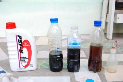

ผมก็หนักนะ เพิ่งจะเปลี่ยนน้ำมันเมื่อวันเสาร์นี้เอง เปลี่ยนแล้วก็ไม่เห็นดีขึ้นเลย ไม่รู้ว่าเกี่ยวกับแรงดันปั้มหรือเปล่า
