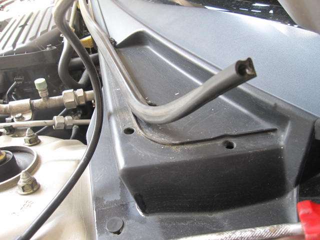

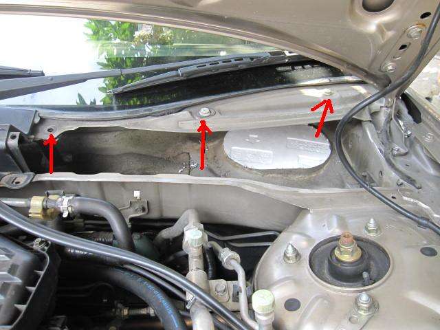

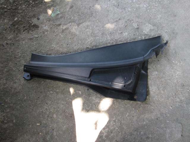

E20TZM พ่อลูกอ่อนขยันรื้อ มาแล้วครับ ตามภาพนะครับ
เห็นรู อากาศเข้าแล้ว จัดการซะ คือตอนแรกมันเป็นรู พอดีรีบ ลูกจะตื่น
เอาออกโดย สไลร์ลงตามกระจก ดึงออก ตรงๆ มาทางหน้ารถ มีที่ล็อก 3 ตัว หัว กลาง ท้าย
แกะคลิป
แกะคลิป
แกะยาง
แกะยาง
ขอจบก่อน ลูกตื่นจริงแล้ว ฝากประกอบ คืนตาม........อัธยาศัย........ครับ

อังคาร, 10 พฤศจิกา 2009 21:35 - ต่ออีกนิด มี...กลิ่น....เข้ารถกันบ้างไหม....ครับ
ตรงนี้มันเป้นช่องรับอากาศภายนอกนี่ครับ
มันก็มี บานพับเพื่อปิดอยู่แล้ว เวลาที่ เรากดสวิตที่คอนโซลแอร์ ให้ไปตัวขวาสุดดับ บานพับมันก็จะเปิดออกเพื่อครับลม
แต่อาจจะเป็นเพราะ พองน้ำมันสภาพไม่ดีแล้วมั้งครับ
กลิ่นเลยเข้าไปเยอะครับ

ถูกต้องครับ ที่ผมทำเพราะขับมา 8ปี ในกรุงเทพ ไม่เคยรับอากาศจากภายนอกเลย ถ้าอยากรับจริง...เปิดกระจก...เย็นกว่าเยอะ
และอีกเหตุผลคือ พองน้ำใครเคยเปลี่ยนบ้างครับ
รู้สึกว่าตอนออกรถมาใหม่ๆ จ่อตูดรถเมล์เล็ก ควันดำๆ กลิ่นเข้ารถเมียถามในรถกลิ่นอะไร มีกลิ่น ต้องแต่เริ่มใช้เลยครับ ก็เลยทำดีกว่าครับ
