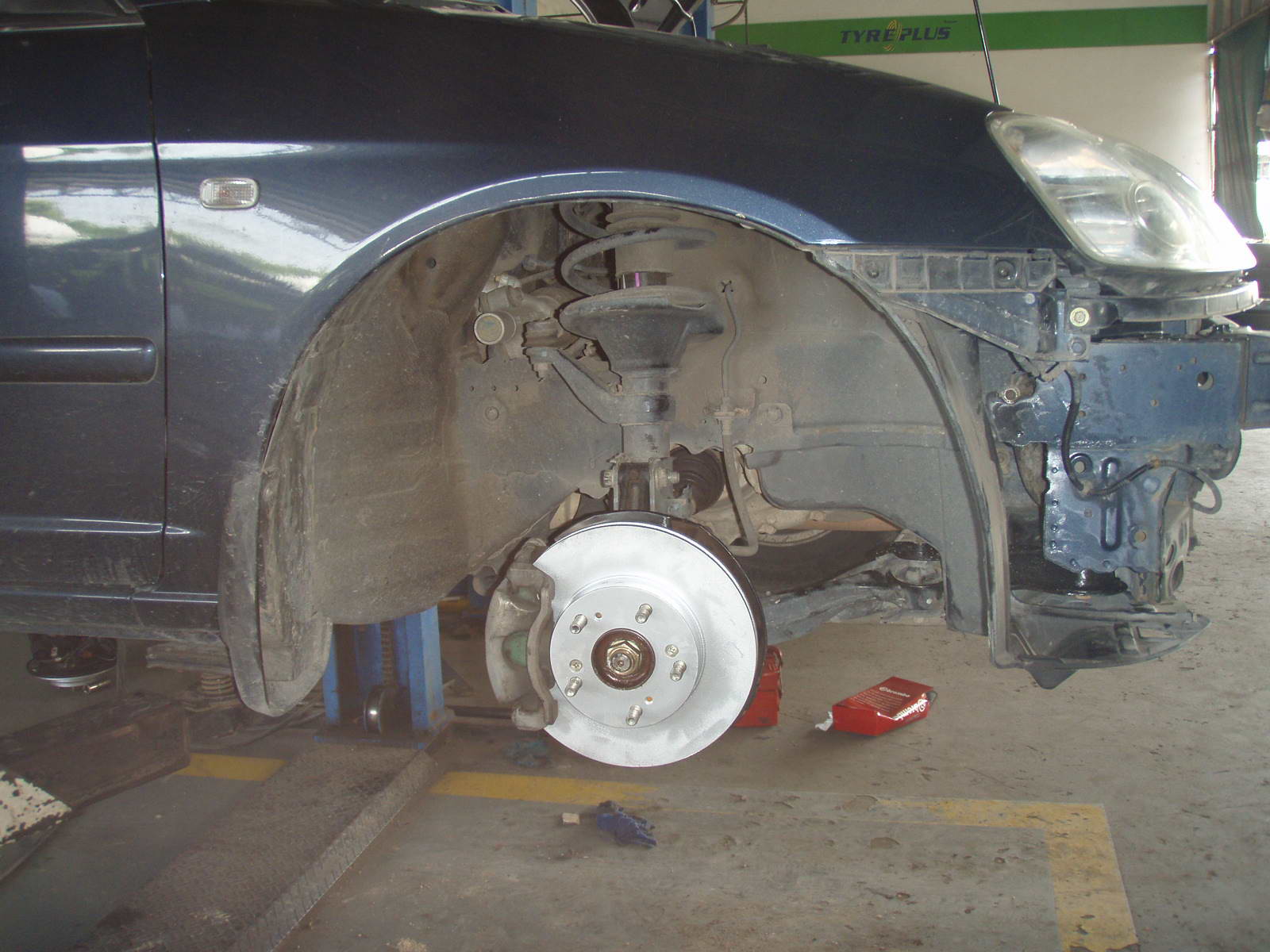

จันทร์, 24 พฤศจิกา 2008 23:42 - Re: >>>> ดุมสตรีมใส่แม็กซ์ DC5 ต้องทำอย่างไรบ้าง
ลองดูรูปพิจารณา ว่าต่างจากดุมเดิมหรือไม่
ได้รับคำขอบคุณจาก: nueng_che

อังคาร, 25 พฤศจิกา 2008 14:46 - Re: >>>> ดุมสตรีมใส่แม็กซ์ DC5 ต้องทำอย่างไรบ้าง
lkki5 พิมพ์ว่า:
ไม่ทราบว่าเปลื่ยนจานเป็นของอะไรหรอคับ
แล้วขนาดใหญ่กว่าเดิมมั้ยคับ จาน 5รูนิคับ
แล้วคาลิบเปอร์ใช้ของเดิมใช่มั้ยคับ
