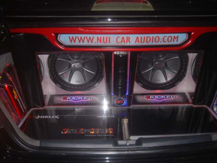

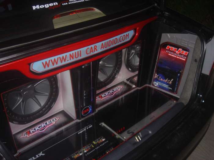

ของผมขับเรื่อยๆ 120 อยู่ที่ 3000 รอบ ผมยังใจเย็นอยู่เลย พอดีต้องบรรทุกของหนักครับ ยิ่งถ้าเหยียบนี่ ถึง 3500 เลยครับ

บรรทุกของหนัก แต่ของหนักนิเจ๋งเลยนะครับ
