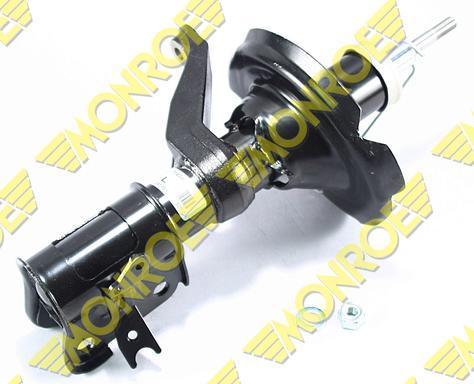

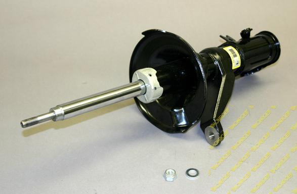

พฤหัส, 20 พฤศจิกา 2008 11:42 - โช้คคู่หน้า Monroe+H&R ดัง กักๆ
อันนี้ของ 2001 ครับ
ขวา
ซ้าย

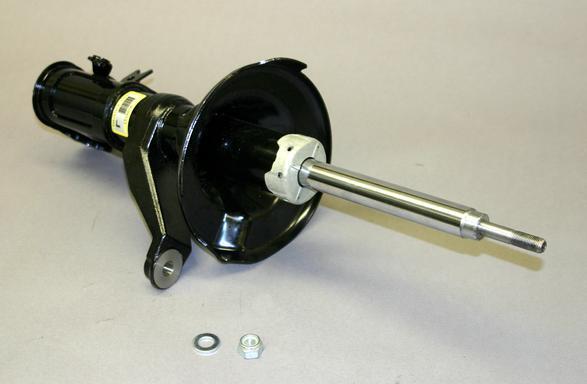

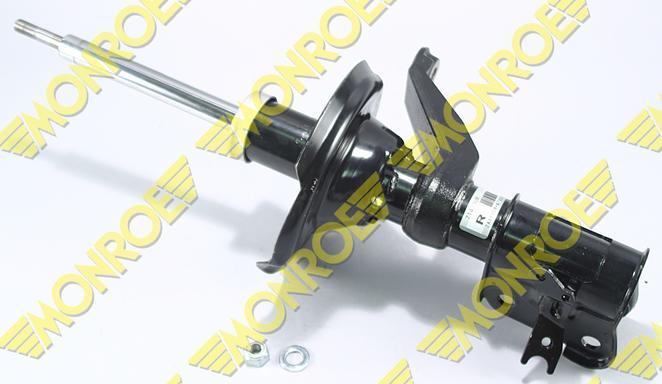

พฤหัส, 20 พฤศจิกา 2008 11:48 - โช้คคู่หน้า Monroe+H&R ดัง กักๆ
อันนี้ของ 2003 ครับ
ให้สังเกตุที่แกนและกระบอกโช้คจะใหญ่กว่านะครับ
สำคัญที่สุดคือ รูน้อต คือ 2001 รูน้อตจะเล็ก กว่าครับ
ดังนั้นร้านที่ผมใส่เค้าก้อขยายรูน้อต ให้เสร็จสรรพ( ฮึ่ม)
ตอนนี้ไม่อยาก Complain ไรมากครับ รอเค้าเคลมให้เรา
ก่อน ถ้าผลออกมาไม่ดี ก้ออย่าหวังจะได้ขายในประเทศไทยได้
อีกเลยครับ
ไปดูข้อมูลเพิ่มที่นี่ครับ
http://www.monroe.com/
ขวา
ซ้าย
