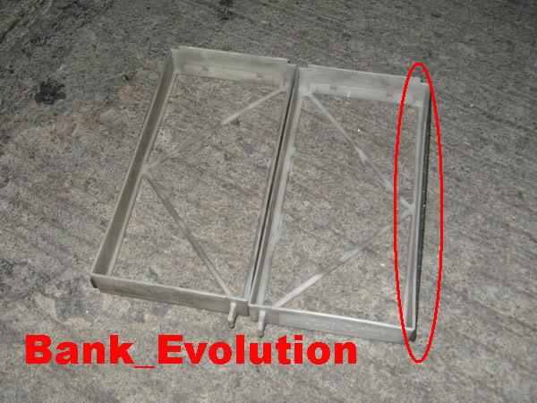

ขอยืมรูปจากคุณแบงค์ นะคับ
มันเป็นฟองน้ำ แล้วก้อแปะ อยู่ข้าง ถาดกรองแอร์ อะครับ
คือผมเอาถาดไปล้างน้ำ ปรากฏว่า เหมือนมันเก่าแล้ว พอโดนน้ำ มันก้อละลายไปหมดเลยครับ สะอาดเลย
พอไม่มีแล้วมันกระทบอยู่ข้างในมีเสียงกุกกิ๊ก น่ารำคาญ อะครับ
ผมไม่รู้ว่า มันเรียกว่าอะไร จะได้ไปหาืซื้อถูก
ช่วยดูหน่อยครับ ว่านี้เรียกว่าอะไร จะหาซื้อได้ที่ไหนคับ

อาทิตย์, 1 พฤศจิกา 2009 18:30 - ช่วยดูหน่อยครับ ว่านี้เรียกว่าอะไร จะหาซื้อได้ที่ไหนคับ
รู้สึกต้องซื้อทั้งแผงนะครับ

อาทิตย์, 1 พฤศจิกา 2009 19:25 - ช่วยดูหน่อยครับ ว่านี้เรียกว่าอะไร จะหาซื้อได้ที่ไหนคับ
เป็น ฟอง น้ำ แบบ มี แถบ กาว ไว้ ติด กัน ผุ่น ตรับ เดย เห็น แถว คลอง ถม ครับ ไม่ แน่ ใจ ร้าน ซ่อม แอร์ อาจ จะมี ลอง ถาม ดู ครับ

อาทิตย์, 1 พฤศจิกา 2009 19:52 - ช่วยดูหน่อยครับ ว่านี้เรียกว่าอะไร จะหาซื้อได้ที่ไหนคับ
เอาฟองน้ำล้างจานที่บ้านใส่แทนก็ได้ครับ
มันเอาไว้ช่วยไม่ให้มันขยับเฉยๆ เพราะถ้ามันขับมันก็จะมีเสียง
เอาฟองน้ำทากาวยางแปะติดก็ได้แล้วครับ

อาทิตย์, 1 พฤศจิกา 2009 20:02 - ช่วยดูหน่อยครับ ว่านี้เรียกว่าอะไร จะหาซื้อได้ที่ไหนคับ
ใข้ฟองน้ำที่แถมกับอุปกรณ์คอมฯ รึซื้อฟองน้ำสีเทามาตัดบางๆแล้วติดกาว3M น่าจะอยู่จะไม่ดัง

อาทิตย์, 1 พฤศจิกา 2009 21:06 - ช่วยดูหน่อยครับ ว่านี้เรียกว่าอะไร จะหาซื้อได้ที่ไหนคับ
ใช้ฟองน้ำแผ่นบางๆมาติดแทนเหมือนกัน เอาออกมาล้างแล้วหลุดหมดเลย^^"

อาทิตย์, 1 พฤศจิกา 2009 21:56 - ช่วยดูหน่อยครับ ว่านี้เรียกว่าอะไร จะหาซื้อได้ที่ไหนคับ
ทำเองก็ได้ครับ
ใช้กาวยางติด นะ แอร์จะเหม็นแป็บนึง
วัสดุเป็นฟองน้ำหรือโฟมก็ใด้

อังคาร, 3 พฤศจิกา 2009 20:02 - ช่วยดูหน่อยครับ ว่านี้เรียกว่าอะไร จะหาซื้อได้ที่ไหนคับ
ตะแกรงนี้เป็นช่องใส่ filter ครับ เวลาใส่ filter แล้วเพื่อไม่ให้มีอากาศเร็ดรอดเข้ามาก็จะมีฟองน้ำด้านข้างทั้งสองฝั่ง
homework มีขายครับ เป็นฟองน้ำกันกระแทกมีแถบกาวในตัวแปะเข้าเลยครับ
เป็นบริเวณที่มี Diy ฟิลเตอร์แอร์กันไงครับ

อังคาร, 13 กรกฎา 2010 11:01 - ช่วยดูหน่อยครับ ว่านี้เรียกว่าอะไร จะหาซื้อได้ที่ไหนคับ
หาฟองน้ำมา DIY เองเลยครับ
