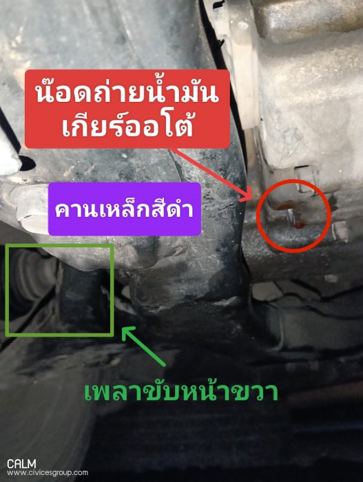

ถ้าจะเปลี่ยนน้ำมันเกียร์เอง แนะนำซื้อน้ำมันเกียร์ตามที่คุณ es04 บอกครับ แล้วไปหาซื้อบล็อคพิเศษเบอร์ 9.5 (ด้านปลายจะเป็นสีเหลี่ยม / หาซื้อได้ที่คลองถมครับ ) เพราะว่าน๊อตถ่ายนำมันเกียร์เป็นแบบเบ้าสี่เหลี่ยมครับ ถ่ายเสร็จเรียบร้อยตอนเต็มน้ำมันเกียร์ใช้ขวดพลาสติกตัดก้นออก หาสายยางต่อให้ยาวแล้วหาซื้อสายลมเส็นเล็กมาต่อที่ปลายเพื่อให้พอดีกับรูเต็มน้ำมันเกียร์ คร่าวๆที่ผมเปลี่ยนเองก็มีเท่านี้ครับ ถ้ามีเวลา+เครื่องมือพร้อมทำเองได้

ปกติ 2-3 ลิตร ครับผม
รูถ่ายอยู่ด้านล่าง
ถ้าจำไม่ผิดจะใช้เบอร์ 9.5

ต้องใช้บล๊อก ต่อลด คับ เพราะมันติดคาน

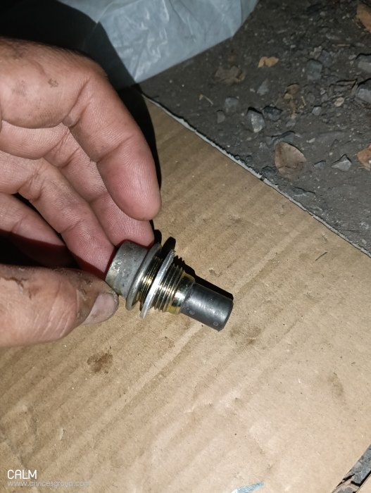

จันทร์, 9 ธันวา 2024 23:21 - อยากรู้วิธีเปลี่ยนน้ำมันเกียร์ Auto
ตำแหน่งน๊อต ถ่ายน้ำมันเกียร์ Auto
