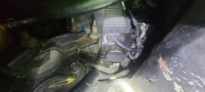

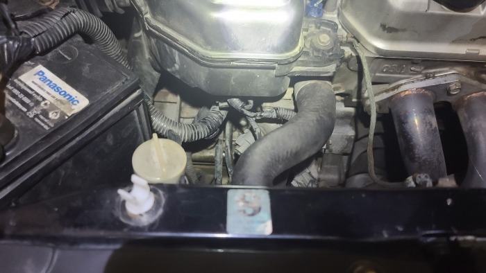

ศุกร์, 16 มิถุนา 2023 03:20 - ห้องเครื่องร้อน น้ำไม่หาย มันจะเป็นกับอะไรครับ
หาสาเหตุเจอยังครับร้อนแบบโคตรๆ ช่าง7คนบอกปกติใช้คอมจับก็บอกปกติยังไม่เจอช่างที่ใช่เลย แต่ผมพยามหาเองเจอจุดนึงที่เป็นท่อเหล็กติดกับเสื้อวาล์วน้ำ อาการรถแรกๆจะมีไฟดระตุกเวลาเครื่องร้อนจัด มีคราบเหนียวๆสีดำๆค่อยๆซึมออกมาจากวาล์ว ลงไปเกียร์ ใช้ไปสักพักทีนี้จะเหมือนมีเสียง(ดูดน้ำจากหลอดเหล็ก) การทำงานเครื่องเริ่มผิดปกติวูบวาบ ใช้ต่อมามีคราบเหนียวๆออกจากฝาหน้าคิดว่าเป็นคราบน้ำยาหม้อน้ำเพราะความเหนียวไม่เท่าน้ำมันเครื่อง ภายใน2เดือนหาสาเหตุทุกวันเปลี่ยนโน่นนี่นั่นเป็นหมื่นแต่ก็ยังไม่เจอช่างที่ใช่ ผมสังเกตุทุกวันความร้อนมันร้อนแบบแห้งอุปกรณ์ที่เป็นเหล็กรอบๆมีรอยแตกลาย ปลั้กเริ่มกรอบ สังเกตุเห็นว่าตอนสตาร์ทความร้อนที่เริ่มมาจากแคท ฝาวาล์ว หม้อน้ำยังไม่ร้อน ตอนนี้คิดว่าเป็นที่ท่อเหล็กที่ติดเสื้อวาล์วน้ำไม่รุ้เรียกว่าอะไร แต่ยังไม่ได้ถอดเพราะกลัวไม่ใช่แต่ค่อนข้างมั่นใจ รถเคยติดแก้สแต่ฮอนนเครื่องเกียร์มา2รอบ รอบล่าสุดใช้ยังไม่ถึง5ปีร้อนจนอุปกรณ์ตัวอื่นจะพังด้วย เปิดกระจังขับก็ช่วยไม่ได้
