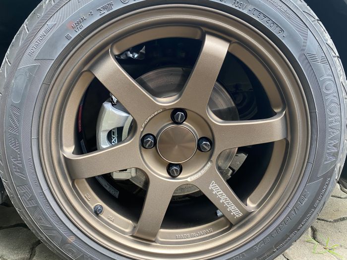

พฤหัส, 5 พฤศจิกา 2020 22:22 - โอเวอฮอลชุดเบรคหน้า
ทำเองได้ไม่ยากครับ กลไกไม่ซับซ้อน ถอดไม่ยาก

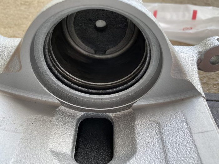

เสื้อคาลิปเปอร์ ซ้ายขวาเหมือนกันเป๊ๆ เวลาใส่รูไล่น้ำมันเบรคต้องตั้งขึ้นบนเสมอ
ถ้าไม่มีรอยในเสื้อสูบ ก็ใช้ได้ครับ

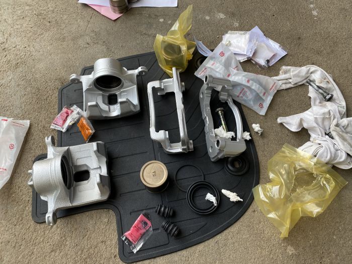

ชุดซ่อมหนึ่งข้างจะมี
1.ยางหุ้มสลัก
2.ยางซีลลูกสูบ
3.ยางกันฝุ่น
4.แหวนรองน็อตหัวฟิตติ้งสองชิ้น
5.จารบี 3สี ส้มทาสลัก ชมพูทาลูกสูบ ซีล สีขาว ผมใช้ทาสลักยึดผ้าเบรคกับ Bracket

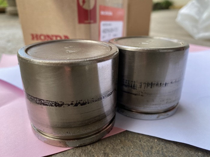

สภาพลูกสูบที่ต้องเปลี่ยน คือเป็นสนิม และตามด เกิดจากยางกันฝุ่นใส่ไม่แน่น ลูกสูบเป็นสนิมดัน ไม่เข้าเวลาใส่ผ้าเบรคใหม่ เบอร์ 54

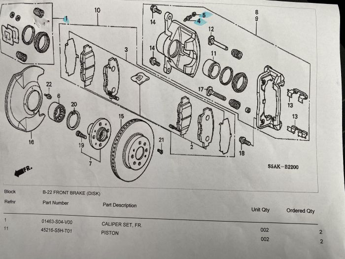

ศุกร์, 6 พฤศจิกา 2020 00:35 - โอเวอฮอลชุดเบรคหน้า
ตำแหน่งอะไหล่ชิ้นต่างๆ
ระบบเบรค
ระบบเบรค
