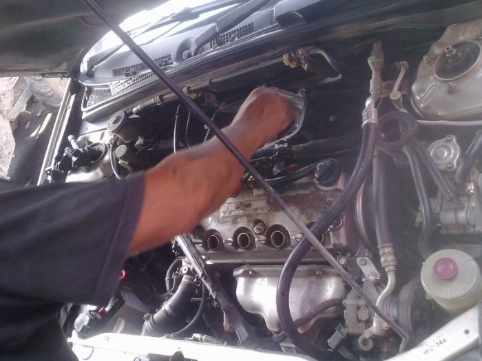

พฤหัส, 13 ธันวา 2012 14:03 - เปลี่ยนแล้วครับ โอริงค์ tec กับยางครอบฝาสูบครับ
สาเหตูมาจากเยิ้มไม่ยอมหยุดซักที เลยจัดซะเลยครับ ไม่รู้ว่าแพงหรือถูกครับเบ็ดเสร็จรวมค่าแรง 800.- ถ้วนครับ เพราะไม่ไหวจะเติมน้ำมันเครื่องเเล้วครับ 2000 โลเติมลิตรนึงครับเปลี่ยนไปเลยครับ ตอนนี้หายสนิทแล้วครับเเจ๋วไปเลย
รื้อกรองออกก่อนเลย
รื้อกรองออกก่อนเลย
โอริงค์ tec ตัวนี้แหละจอมปัญหา
เยิ้มซะ......
เยิ้มซะ......
ไม่รู้กี่บาทแต่ที่ 0 ตัวนี้ 700.- ครับ โอริงค์ tec
ชัดๆเผื่อซื้อมาเปลี่ยนเองครับ
แก้ไขล่าสุดโดย เมื่อ พฤหัส, 13 ธันวา 2012 14:13, ทั้งหมด 1 ครั้ง (ดูทั้งหมด)

พฤหัส, 13 ธันวา 2012 14:07 - เปลี่ยนแล้วครับ โอริงค์ tec กับยางครอบฝาสูบครับ
อีกชุดครับยางครอบฝาสูบครับ
ตัวเก่าแข็งโป้กเลยครับ
ตรงรุ่นตัวนี้ที่ 0 ร้อยกว่าๆครับจำมะได้
ใส่เลยครับจะได้กลับบ้านซะที
ประกอบกลับเข้าที่ครับ
เรียบร้อย
เรียบร้อย

พฤหัส, 13 ธันวา 2012 16:01 - เปลี่ยนแล้วครับ โอริงค์ tec กับยางครอบฝาสูบครับ
ใช่ๆครับ โอริ่งเทค ตัวนี้ชอบสร้างความเยิ้ม

พฤหัส, 13 ธันวา 2012 16:08 - เปลี่ยนแล้วครับ โอริงค์ tec กับยางครอบฝาสูบครับ
ที่สำคัญรื้อยากซะด้วยซิครับ

ศุกร์, 14 ธันวา 2012 04:50 - เปลี่ยนแล้วครับ โอริงค์ tec กับยางครอบฝาสูบครับ
มันอยู่ตรงด้านไหนของเครื่อง มีรูปไหมครับชัดๆๆ ชี้เป้าให้หน่อยเผื่อมีโอกาศจะเปลี่ยนเอง

ศุกร์, 14 ธันวา 2012 11:36 - เปลี่ยนแล้วครับ โอริงค์ tec กับยางครอบฝาสูบครับ
jjim พิมพ์ว่า:
ตัว 1.7 จะอยู่ใต้หม้อพักอากาศสีดำ ๆ ฝั่งแบตนะครับ

ศุกร์, 14 ธันวา 2012 11:51 - เปลี่ยนแล้วครับ โอริงค์ tec กับยางครอบฝาสูบครับ
 กำลังจะไปทำด้วยครับเยิ้มมากๆ แต่ เครื่อง 2.0 เหมือนกันไหมน่า

ศุกร์, 14 ธันวา 2012 13:00 - เปลี่ยนแล้วครับ โอริงค์ tec กับยางครอบฝาสูบครับ
โอริงโซลินอยวีเทค  กับ  ยางฝาครอบวาวล์ครับ

ศุกร์, 14 ธันวา 2012 19:02 - เปลี่ยนแล้วครับ โอริงค์ tec กับยางครอบฝาสูบครับ
โอริงvtec มันมีสองตัวนะครับ ต้องเปลี่ยนทั้งสองตัวนะครับ
อีกตัวครับ
อีกตัวครับ
