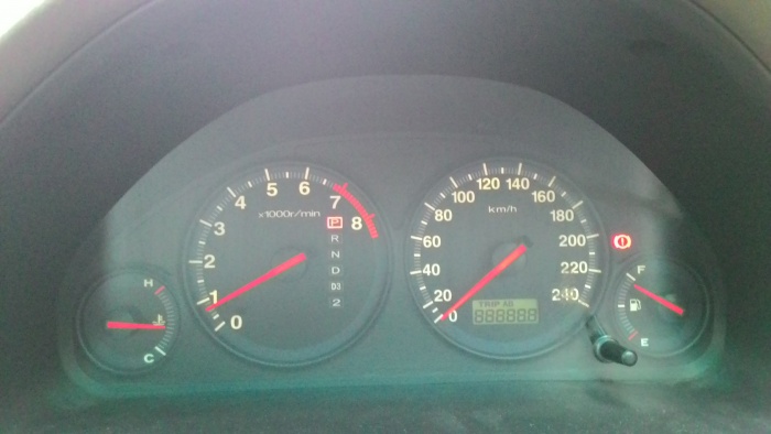

เสาร์, 13 มิถุนา 2009 02:08 - ปัญหาเกี่ยวกับ การแสดงผลที่ เรือนไมล์ ครับ เลขไมล์ จะขึ้น 888888 หมดเลย
คือมันเป็นบางครั้งครับ หาเงื่อนไขการเกิดไม่ได้
อาการที่เป็นคือ เลขไมล์ จะขึ้น 888888 หมดเลยครับ กดเปลี่ยนโหมดก็ไม่เป็นผล และระดับน้ำมันจะขึ้นไปเต็ม 100%
บางครั้งอาการก็เกิดตั้งแต่เปิดสวิทกุญแจ บางครั้งก็เกิดตอนขับได้สักพัก แต่อาการก็จะหายไปเอง บางครั้ง ขับๆ ไป ก็เป็นปกติเอง
ข้อสังเกตุคือ เมื่อมันกลับมาปกติ ระยะทาง ก็ไม่ได้ผิดพลาดไป คือระหว่างที่แสดง 888888 ก็ยังทดระยะทางไปเรื่อย ๆ ครับ
รบกวนผู้รู้ให้คำแนะนำด้วยครับ

เสาร์, 13 มิถุนา 2009 10:53 - ปัญหาเกี่ยวกับ การแสดงผลที่ เรือนไมล์ ครับ เลขไมล์ จะขึ้น 888888 หมดเลย
สายไฟ มีปังหาป่าวคับ ลอง รื้อเช็คดู คับ เอ............. หรือ จาเกี่ยวกับ แบตมั้ยอ่ะครับ

อังคาร, 16 มิถุนา 2009 20:35 - ปัญหาเกี่ยวกับ การแสดงผลที่ เรือนไมล์ ครับ เลขไมล์ จะขึ้น 888888 หมดเลย
ของผมก็เป็นครับซื้อมือสองมาคิดว่าโดนเขี่ยไมล์มาแล้วมันช๊อตหรือเป่าไม่ทราบรื้อดูเห็นรอยไหม้ ผมเปลี่ยนไมล์หายครับ

พฤหัส, 30 กรกฎา 2009 16:46 - ปัญหาเกี่ยวกับ การแสดงผลที่ เรือนไมล์ ครับ เลขไมล์ จะขึ้น 888888 หมดเลย
ขอบคุณทุกคนที่เป็นห่วงครับ ตอนนี้แก้ไขปัญหาได้แล้วครับ
สุดท้ายคือเปลี่ยนเรือนไมล์ ครับ
ของศูนย์ 5 พันกว่าบาท (เฉพาะตัวเรือน ไม่รวมกรอบ หน้า+หลัง) ถ้าเอาทั้งหมดก็ 7 พันกว่าบาทครับ
เฉพาะตัวเรือนไมล์ 5561 บาท
กรอบนอก (เลนส์) 449 บาท
กรอบกลาง (กรอบขาว ๆ) 1385 บาท
ขอบคุณสมาชิกเว็บ คุณ Dell ที่ช่วยเหลือครับ

จันทร์, 28 กันยา 2015 15:35 - ไมล์เป็นเลข 8 หมด ไฟแสดงตำแหน่งเกียร์ไม่แสดง
รบกวนถามหน่อยนะครับ พอดีได้ซื้อรถมือสองมาใหม่ ES 04 มีอาการคือ สตาร์ทเคื่องติดปกติ รถวิ่งปกติ แต่ตอนสตาร์ทติดใหม่ๆ เลขไมล์ไม่แสดงเป็นเลข 8 หมดเลย วิ่งไปสักพักถึงจะแสดงปกติ และบางครั้งไฟแสดงตำแหน่งเกียร์ดับ บางครั้งก็ติดแบบกระพริบ ถามเพิ่มนะครับเข็มน้ำมันจะแสดงเต็มถัง ทั้งๆที่น้ำมันเหลือครึ่งถัง วิ่งไปสักพักก็ปกติครับ เกิดจากสาเหตุไรครับ ขอขอบคุณล่วงหน้าครับผม

อังคาร, 29 กันยา 2015 22:03 - ปัญหาเกี่ยวกับ การแสดงผลที่ เรือนไมล์ ครับ เลขไมล์ จะขึ้น 888888 หมดเลย
ไมล์เสียครับ ผมก็เป็นครับเปลี่ยนใหม่หายเลยครับ

จันทร์, 30 พฤศจิกา 2015 21:19 - ปัญหาเกี่ยวกับ การแสดงผลที่ เรือนไมล์ ครับ เลขไมล์ จะขึ้น 888888 หมดเลย
[/b]ผมเจอมาเหมือนกันครับขึ้น888888 มันจะมีไอซีสามขาอยู่ตัวนึงครับมันคือตัวแปลงกระแสมันเสื่อมสภาพครับลายวงจรร่อนออก บัคกรีใหม่มันก็กลับมาปกติครับ แต่จะใช้ได้ไม่นานสรุปก็คือมันโหลดข้อมูลไม่ได้ครับ เปลี่นได้เปลี่ยนเลยครับ ผมขับes01

อังคาร, 1 ธันวา 2015 12:48 - ปัญหาเกี่ยวกับ การแสดงผลที่ เรือนไมล์ ครับ เลขไมล์ จะขึ้น 888888 หมดเลย
ไมล์มันช็อตแล้วครับแนะนำเปลี่ยนใหม่ได้เลยครับ

อาทิตย์, 15 กันยา 2019 17:54 - ปัญหาเกี่ยวกับ การแสดงผลที่ เรือนไมล์ ครับ เลขไมล์ จะขึ้น 888888 หมดเลย
ผมพึ่งทำมา ถอดเอาแผงวงจรไปย้ำตะกั่วร้านซ่อมอิเล็กทรอนิกส์ที่มีกล้องส่องหายสนิทปรึกษาโทรมาได้0894429507
