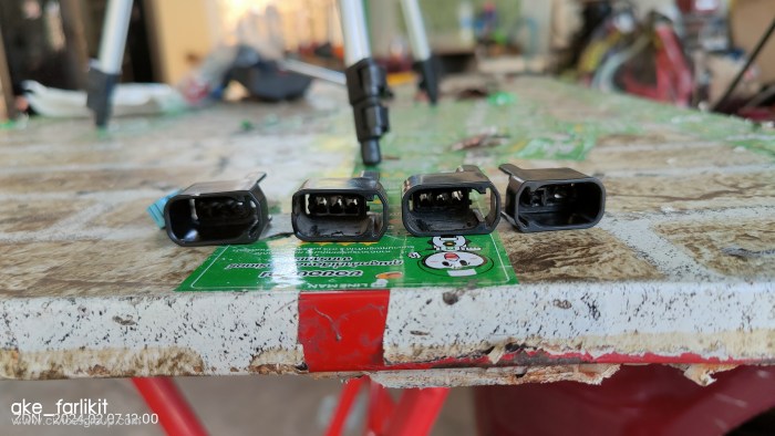

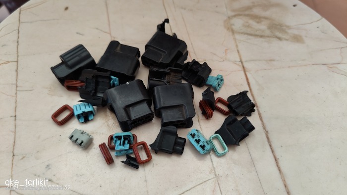

ปลั๊กคอยล์จุดระเบิก และ ปลั๊กอื่นๆ กรอบ แตกหมดแล้ว ครับ เปลี่ยนให้หมด อิอิ
ปลั๊กกรอบ แตกหมดแล้วครับ
หมดสภาพ
หมดสภาพ

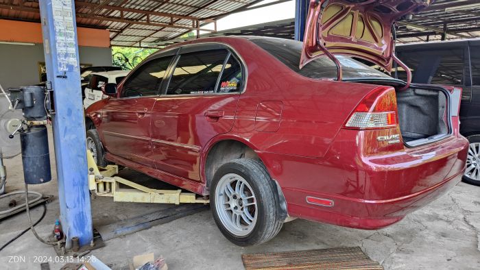

ศุกร์, 30 พฤษภาคม 2025 01:01 - Civic Es เก่าๆ ของ คน เก่าๆ

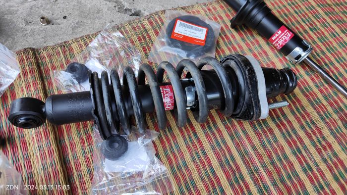

โช็คหลัวซ้ายซึมครับ มีน้ำมันซึมออกมา ทำให้ เวลาขับขี่ รู้สึกได้เลย  ว่ามันไม่เแน่นเหมือนเดิม
เดิมโช็คชุดนี้ ผมใส่เป็นของ DC5 Type R ครับ
แข็งนิดหน่อย ครับ
ผมเบิก ของ Kayaba Excel G มาใส่แทน ครับ

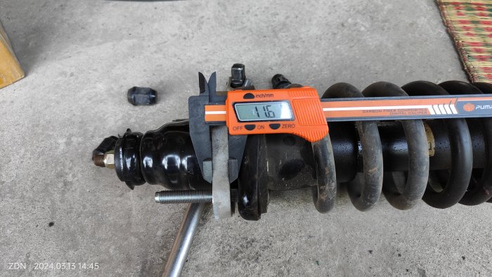

เปลี่ยนคู่หลัง พร้อมรองสแปชเซอร์ (เปลี่ยนน็อตยึด) ด้วย เพราะ โช็ค DC5 ถ้าใส่กับ ES แล้ว
ท้ายมันห้อยครับ (มีผลต่อการตั้งศูนย์ด้วย)
ส่วนอะไหล่ที่เบิกมาใส่ บูตยาง ยางกันฝุ่น ผมเปลี่ยนใหม่หมด ครับ
แต่ ของ DC5 Type R จะมี บางส่วนที่ไม่เหมือน ของ ES  ครับ
ยกรถขึ้น
ยกรถขึ้น
โช็คหลังซ้ายแตก เดิมเป็น DC5 Type R
ของใหม่เป็น Kayaba Excel G
สแปชเซอร์ที่รองครับ 11.6 มม.
ประกอบโช็คเรียบร้อย
ประกอบโช็คเรียบร้อย
