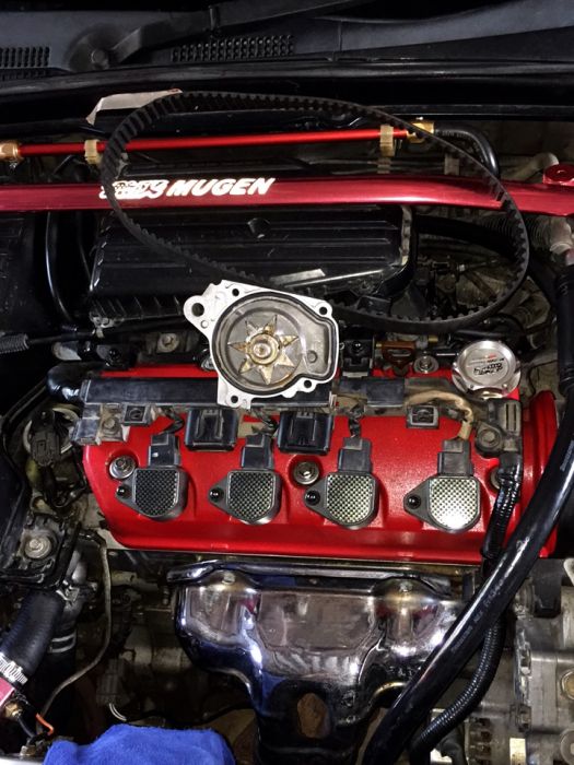

ตอบเองเลย. เปลี่ยนปั้มน้ำมาแล้วครับ. ปั้มน้ำใบผุกร่อนแต่ไม่รั่วครับ

พุธ, 14 พฤศจิกา 2018 22:18 - อาการปั๊มน้ำและเทอร์โมสตัทกลับบ้านเก่าเป็นไงครับใครมีประสบการณ์หรือความรู้ช่วยบอกทีครับ
อาการนี้ปั้มน้ำใบพัดผุกร่อนหมดแล้วเปลี่ยนแล้วหายครับ
