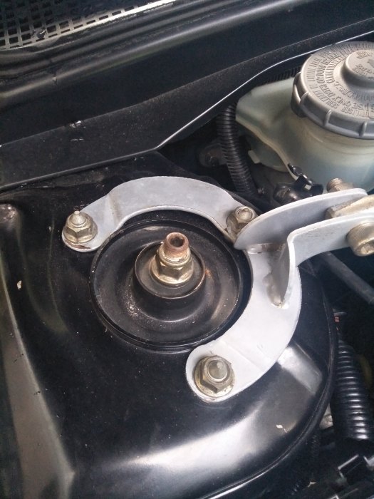

สอบถามเรื่องน็อตเกลียวหัวโช๊คหน้า
น็อตเกลียวหัวโช๊คเอาไว้ปรับอะไรหรือครับ

น็อตเกลียวหัวโช๊คหน้า ขันยึดแน่อย่างเดียวครับ ปรับอะไรไม่ได้
