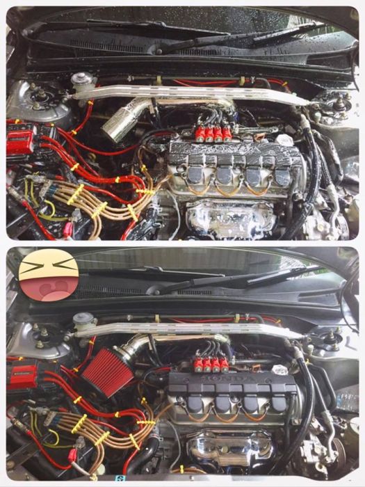

ผมสดๆ แบบนี้เลย
v
v
v
v
สอบถามครับ เกี่ยวกับการล้างห้องเครื่อง
