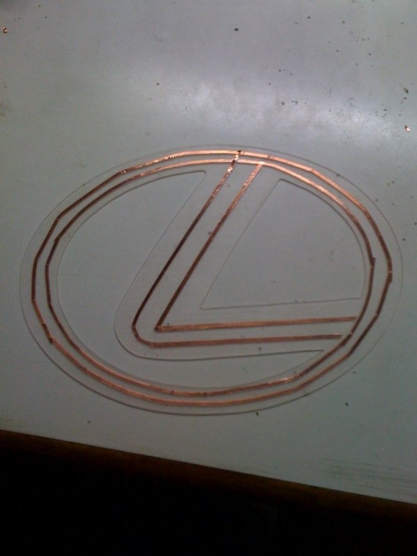

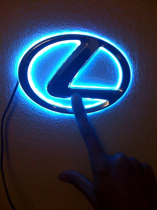

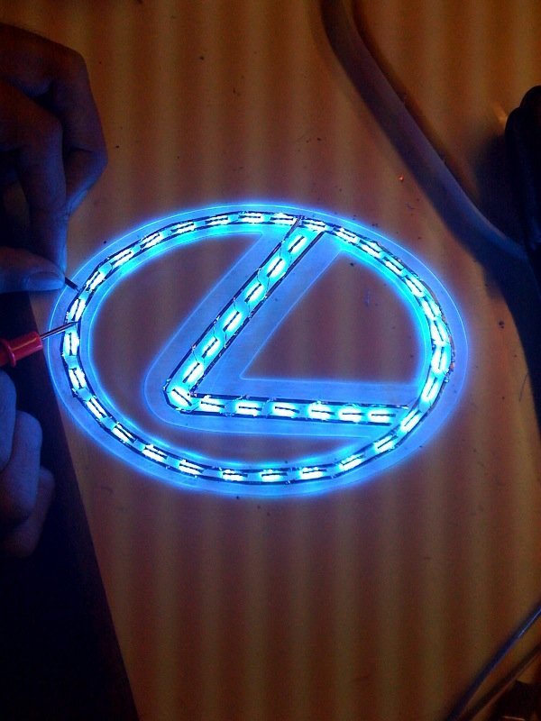

อันนี้เป็นตัวอย่างนะครับ ทำให้เพื่อนครับ (เป็น TOYOTA ) ของน้องวิคเราก็ทำได้นะ ทำเหมือนกันเลย
เริ่มแรก เรามาเตียมอุปกรณ์กันดีกว่า
1. หัวแร้ง ที่สามารถปรับอุณหภูมิได้ (ถ้าเป็นธรรมดา หลอดไฟเรามันจะขาดได้ง่ายครับ) อันละ 700-1200 แล้วแต่ความทน

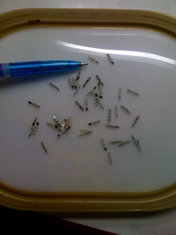

2. หลอดไฟแบบ LED SMD สีแล้วแต่ชอบนะครับ หลอดละ 6-7 บาท อันที่ทำนี้ ใช้ทั้งหมด 126 ดวงครับ
3. ความต้านทาน (R) SMD เบอร์ 181 ครับ อันที่ทำนี้ ใช้ทั้งหมด 42 อันครับ
4. ตะกั่ว + น้ำยา
5. แผ่อะคริลิค
6. เลี่อยฉลุ
7. ทองแดงเดินวงจร แบบสติกเกอร์ มันจะบางมาก
8. แหนบถอนขน เอามาจับหลอดไฟ อิอิ เพราะมันเล็กมาก
9.กระดาษทราย
ครบแล้ว งั้นเรามาเริ่มทำกันดีกว่า

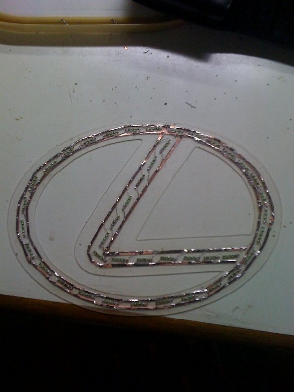

1. นำโลโก้รถเรา หรือที่เราจะทำมาทาบกับแผ่นอะคริลิก แล้วฉลุ โดยเว้นขอบ นอกและในไว้อย่างละ 1 มม และนำมาขัดกระดาษทรายเก็บขอบให้เรียบร้อย ง่ายๆๆ
2. นำแผ่นทองแดงสติกเกอร์มาวางดั่งในรูป ง่ายๆๆ
3. บักกรีหลอดไฟ โดยอนุกรมกัน 3 หลอดและต่อ R 1 หลอด ยากมาก คนมือสั่นหมดสิทธิ์นะครับ
4. จากข้อ 3 แล้วมำมาต่อกันแบบขนาน จนรอบโลโก้เรา อันนี้อ่ะครับ ยากโต คะ ระ คนมือสั่นหมดสิทธิ์เหมือนกันนะครับ

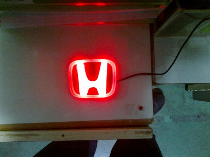

5. ทดลองต่องไฟดูนะครับ ว่ามันติดครบทุกดวงไหม
6. มาประกอบดั่งในรูปครับโดยใช้กวา 2 หน้านะครับ เอาดีๆหน่อย 3 เอ็มเลย ตรงนี้ละเอียดหน่อยนะ
7. นำไฟติดรถเรา แล้วต่อไฟกับไฟหรี่ก็ได้ หรือ ไฟท้ายก็ได้
แค่นี้เราก็จะได้ LOGO Light แล้วครับ งานนี้ผมใช้เวลาทำอยู่ 2 วันๆละ 4-5 ชม

ทดลองต่องไฟดู
ทดลองต่องไฟดู

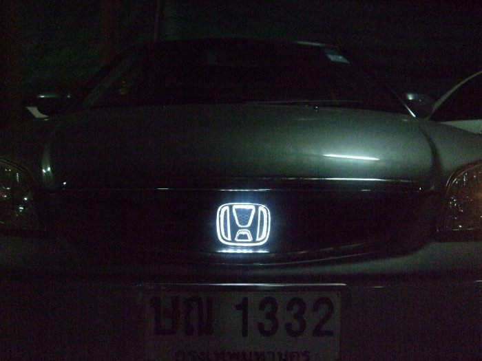

พุธ, 27 กรกฎา 2011 11:53 - LOGO Light โลโก้มีไฟมาแล้วครับ
Makai พิมพ์ว่า:
สวยมากคัฟ แต่อยากเหนของ Dimention บ้างอ่ะคัฟ มีให้ดูบ้างอ่ะป่าวอ่ะคัฟ
นี่ด้านหน้านะครับ รถผมเอง
ได้รับคำขอบคุณจาก: Patchai  ake_farlikit

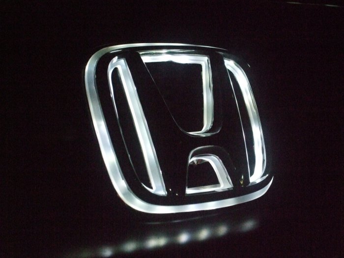

พุธ, 27 กรกฎา 2011 11:55 - LOGO Light โลโก้มีไฟมาแล้วครับ
dantouch พิมพ์ว่า:
Makai พิมพ์ว่า:

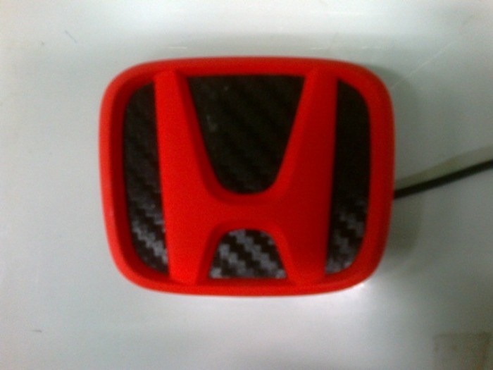

เคยทำแล้วครับตอนนี้มีแบบใหม่มาเสนอ
