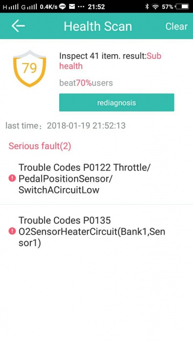

ศุกร์, 19 มกรา 2018 22:16 - Code OBDll ขึ้นแบบนี้ ต้องทำไงบ้างครับ รบกวนพี่ๆชี้แนะด้วยครับ
คือรถวิ่งอยู่ๆ ก็เหมือนวิ่งได้เกียร์เดียว เหมือนมันเซฟเครื่อง ลองไปล้างปีกผีเสื้อมาตอนนี้รอบสูงอยู่
เห็นพี่ในกลุ่มบอกวิ่งไปประมาณ20โล รอบจะกลับมาปกติ ไปถามอู่ ช่างบอกเกียร์พัง ต้องเปลี่ยนเกียร์หรือซ่อม
ค่าใช้จ่ายอยู่ที่15,000-22,000 บาท ช่วงนี้ลูกเพิ่งคลอดเลยยังไม่สะดวกเรื่องค่าใช้จ่าย
เลยลองซื้อ obdll มาเช็คError Code ดู มันขึ้น 2 ตัวครับ
P0122
P0135
ตามในรูปนะครับ
อยากรบกวนพี่ๆช่วยชี้แนะหน่อยนะครับว่าต้องเเก้ยังงัย

ลอง reset ECU โดยถอด fuse ECU ออกสัก 5 นาที แล้วใส่ใหม่ แล้วลอง setting ECU โดย start รถไม่เปิดแอร์ รอให้พัดลมหม้อน้ำทำงานสักสองครั้งแล้วลองไปวิ่งดูครับ ถ้าไฟ Engine โชว์อีก ลองมาดู code อีกครั้งครับว่ายังขึ้นตัวเดิมหรือเปล่า

ลองติดต่อพี่นพ Used Japan ตามเบอร์โทรข้่งบนเลยครับ ใช้คอมตรวจเช็คค่าการทำงานของ Sensor  ว่ายังอบู่ในค่า STD หรือป่าว

ผมลองทำตามที่คุณDark บอกแล้วครับ คือตอนนี้เบื้องต้นรถขับได้ปกติแล้วครับ แต่นานๆทีจะมีสะดุดเป็นบางครั้ง ตอนเข้าเกียร์ว่างบางครั้งมีรอบสวิงขึ้นลงนานๆครั้งจะเป็นนะครับไฟรูปเครื่องยนต์ยังโชว์อยู่ แต่พอสตาร์ทไฟก็ดับไป เช็คโค้ดล่าสุด ขึ้น122 เซ็นเซอร์ลิ้นปีกผีเสื้อ ตัวเดียวแล้วครับ แต่เป็นๆหายๆ เดี๋ยวขับยาวๆดูครับ

ลองขยับปลั๊กทุกตัวแถวๆลิ้นปีกผีเสื้อดูครับ อาจจะมีปลั๊กแตกไม่ก็หลวม ถ้าปลั๊กไม่แตกไม่หลวม ก็น่าจะมีเซนเซอร์แถวๆลิ้นปีกผีเสื้อเริ่มเสื่อมครับ อาการมันเลยเป็นๆหายๆ ไม่ก็ลองไปล้างลิ้นปีกผีเสื้อดูครับ

มาอัปเดทครับ ตอนนี้อาการหายแล้วครับ ไม่ขึ้นCode อะไรแล้วครับ ขับมาปกติ ได้จะ2อาทิตย์แล้วครับ
คือผมไปให้ช่างแถวบ้านลองถอดตัว O2 Sensor มาลองล้างดู แต่ช่างไม่กล้าถอดเค้าบอกกลัวมันหัก เค้าบอกไม่เคยถอดรถรุ่นนี้
ผมเลยเอาโซแน็คฉีดทำความสะอาดล้างคราบน้ำมันที่เกาะตามปลั๊ก O2 Sensor
และก็เปลี่ยนไส้กรองอากาศครับ ขอบยางไส้กรองอันเก่ากรอบหมดแล้ว เลยเปลี่ยนใหม่ จากนั้นก็ขับมาได้ปกติเลย ไม่ขึ้น ErrorCode ใดๆเลย
แต่จะยังมีอาการ รอบเครื่องสวิงขึ้นลงเป็นบางครั้ง เวลาเข้าเกียร์ว่างหรือเกียร์P ครับ
