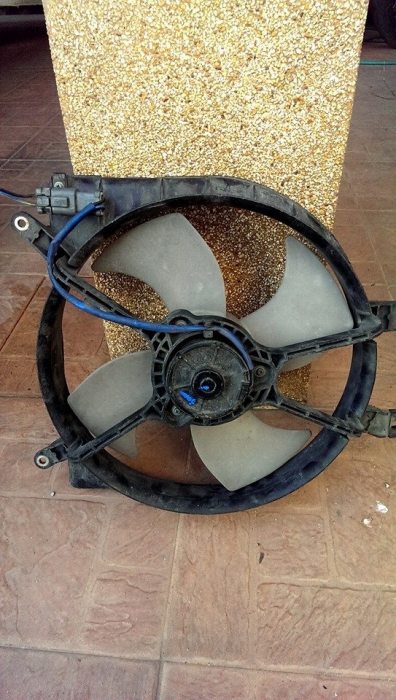

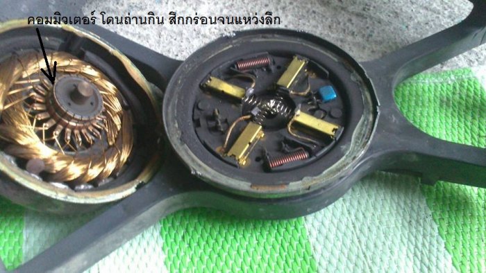

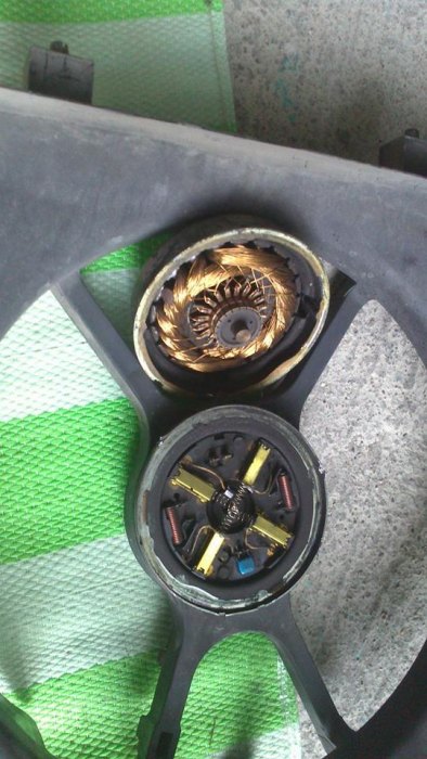

พฤหัส, 26 มิถุนา 2014 11:52 - และแล้ว ก็ถึงเวลา พัดลมหม้อน้ำ ลาโลก
อาการก็คือ เวลาที่พัดลมทำงาน มันมีเสียงดังเหมือนพัดลมหลวม
ก่อนที่จะถอดออกมา ผมคิดว่า น่าจะเป็นเพราะบูช หรือเบ้าอะไรคงจะแตกซักอย่าง
แต่ที่ไหนได้....
แปรงถ่านสึกจนเหี้ยนหมดเลย

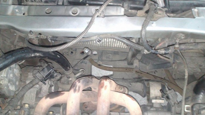

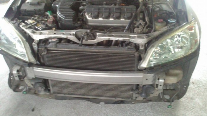

งานเข้า...
ร่องรอยจากการถอด กว่าจะถอดออกมาได้ เล่นเอาเกือบท้อเหมือนกัน
มันต้องค่อยๆ ถอดอุปสรรค ทีละอย่าง ...ฝาครอบท่อไอเสีย.... สายไฟ...ดันท่อน้ำยาแอร์ให้หลบ เพื่อให้พอมีช่องว่าง...สวิทช์ต่างๆ...
หม้อน้ำ ...คอยล์ร้อน..ต้องขยับให้มันให้ตัวได้ จึงจะค่อยๆ ทะแยง เอาออ
โครง ..ทุกอย่าง ยังดีอยู่
แก้ไขล่าสุดโดย เมื่อ จันทร์, 1 ธันวา 2014 21:46, ทั้งหมด 2 ครั้ง (ดูทั้งหมด)

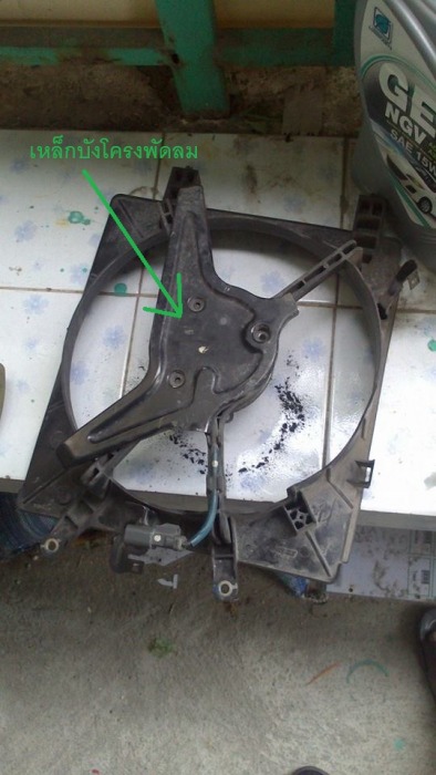

numxs พิมพ์ว่า:
ถอดยังไง บอกหน่อย ผมเคยพยายามถอด พัดลมตัวนี้ แต่ถอดไม่ได้ สุดท้าย รื้อทั้ง กันชน หม้อน้ำ ไฟหน้า เล่นเอาเหนื่อย
ตามที่ท่าน csirinant ผจก. ออมสิน บอกนี่เลยครับ ถอดยากจริงๆ จนผมเกือบท้อ เสียดาย ไม่ได้ถ่ายรูปไว้ ไม่มีผู้ช่วยอะครับ
1. ถอดกันชนหน้า (อันนี้ง่าย) วิธีการถอด ลองหาดู ในเวปนี้แหละ (จริงๆ ไม่ต้องถอดก็ได้ ทำแบบที่ ผจก.บอกก็ได้ แต่ที่ผมถอด เพราะครั้งที่แล้ว เอาไปทำสีมา เขาประอบไม่สนิท เลยถอดเพื่อแก้ไขตรงจุดนี้ด้วย อีกอย่าง ผมต้องการทำความสะอาดแผงคอยล์ร้อนด้วย)
2. ถอดน็อตหม้อน้ำ และ คอยล์ร้อน ออก เพื่อให้ หม้อน้ำ และคอยล์ร้อน ขยับได้บ้าง (อันนี้ก็ง่ายๆ)
3. ถอดกิ๊บสายไฟ ด้านบนหม้อน้ำ เห็นเล็กๆ แบบนั้น ตัวอุปสรรคเหมือนกัน ถอดเพื่อให้มีพื้นที่ขยับได้ (อันนีก็ยังง่าย)
4. ถอด แผ่นกันความร้อน ที่บังท่อไอเสียออก (อันนี้ ยากนิดหนึ่ง เพราะน็อตตัวล่าง ถ้าไม่เคยถอดมาก่อน จะคลายยากมาก)
5. ถอดน๊อตตัวพัดลม อยู่ด้านบน 2 ตัว
6. เสร็จแล้ว มาถึงขั้นตอนที่ยากที่สุด ค่อยๆ ขยับพัดลมเอียงๆ ออกทางซ้าย(หันหน้าเข้าหารถ) ระวังมันจะเบียดหม้อน้ำจนล้ม นะครับ
7. ถ้ามีไขควงที่งอได้ ถอดตัวเหล็กบังโครงพัดลม ออก ก็จะช่วยให้ง่ายขึ้นอีก สามารถ ให้ตัวได้มากขึ้น
8. ดึงสายน้ำยา สีดำๆ นั้นไว้ให้หลบให้ดี ก็จะขยับออกง่ายขึ้น
9. ค่อยๆขยับ ทีละนิดๆ เอาตัวยึดน็อตพัดลมด้านบน หลบคานให้มันโผล่พ้นคานหน้าได้ ก็จะออกได้แล้วหละ
การทำ ต้องใจเย็นๆ และ รถก็ต้องเย็นด้วยนะ ถ้ารถร้อนๆ มือไม้ แขน พองหมดแน่
ห้องเครื่อง Honda ค่อนข้างแน่น การถอดพัดลมฯ ต้องอาศัย การขยับ อะไหล่ตัวที่เกี่ยวข้อง ให้มันช่วยขยับ ตัวละนิด ตัวละหน่อย ก็ช่วยให้สำเร็จได้
ส่วนตอนประกอบกลับ ผมใช้วิธี ยังไม่ประกอบเหล็กกันโครงพัดลม โดยเอาพัดลมลงเข้าที่ให้ได้ก่อน แล้วค่อยประกอบตัวเหล็ก
มันช่วยให้ง่ายมากๆเลยครับ
