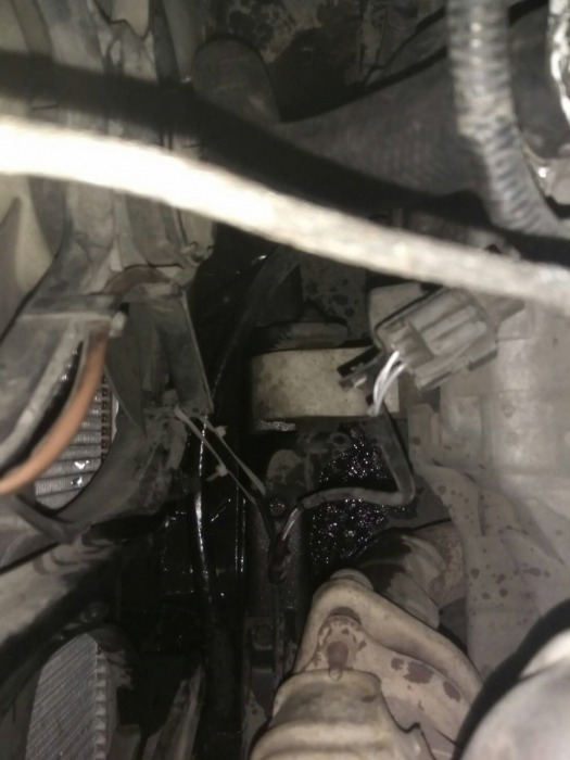

อังคาร, 4 กรกฎา 2017 21:22 - ท่อน้ำมันเกียร์แตกระหว่างทางครับ
เข้าเกียร์ไม่ได้เลย เกียร์จะเสียมั้ยครับ ตอนนี้รอรถมาลากอยู่ครับ

อังคาร, 4 กรกฎา 2017 21:28 - ท่อน้ำมันเกียร์แตกระหว่างทางครับ
ลืมไปเข้าเกียร์ได้นะครับ ไฟเกียร์เปลี่ยนตามการสับเกียร์ แต่รถจอดนิ่งสนิท

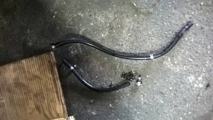

พุธ, 5 กรกฎา 2017 11:20 - ท่อน้ำมันเกียร์แตกระหว่างทางครับ
มาอัพเดทครับ ตอนนี้เปลี่ยนท่อน้ำมันเข้าออยล์คูลเลอร์ 2 เส้น แล้วเติมน้ำมันเกียร์ครับเพราะไหลออกหมดเกลี้ยงเลยครับ

พุธ, 5 กรกฎา 2017 20:25 - ท่อน้ำมันเกียร์แตกระหว่างทางครับ
สรุปโชคดีครับ มีรายการซ่อมแค่ที่ระบุไว้ด้านบน เกียร์ไม่เสียหาย  หมั่นตรวจสอบสายยางท่อต่างๆภายในห้องเครื่องกันด้วยนะครับ
