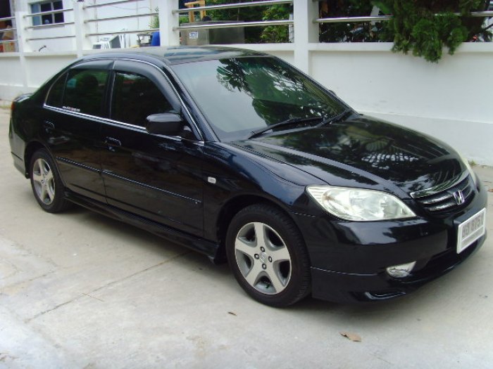

พุธ, 19 เมษา 2017 19:17 - ทำสีรถใหม่ทั้งคัน แล้วมีปัญหาครับ
วันนี้นัดเข้าไปรับรถครับ (16/05/2560 แต่พอเข้าไปถึงอู๋เช็คความเรียบร้อย เนื้อสีดูไม่เรียบเลยครับ
มองดูแล้วเหมือนเป็นลูกระนาดเล็กๆ เต็มไปหมด บ้างจุดก็เหมือนว่าเป็นลูกระนาดแถมยังไม่เงาด้วยครับ เป็นหลายที่มากๆ ครับ
ที่นี้เลยอยากสอบถามเพิ่มเติมในการตรวจเช็คหน่อยครับ ว่าควรต้องตรวจเช็คยังไงบ้างครับ
ควรต้องดูอะไรเพิ่มเติมบ้าง หรือต้องควรสังเกตอะไรเพิ่มเติมตรงไหนบ้างครับ
คราวหน้าที่จะเข้าไปรับรถ จะได้ตรวจเช็คได้ครบถ้วนครับ
ขอบคุณล่วงหน้าครับ
ล่าสุดครับ
ล่าสุดทางอู่โทรมาแจ้งว่าสีรถมีปัญหาขึ้นเป็นปุ่มๆ ที่เห็นตอนนี้คือหลังคารถครับ
ทางอู่แจ้งว่าอาจจะต้องลอกสีใหม่ทั้งคัน มีค่าใช้จ่ายเพิ่มขึ้นอีก 12,000 บาท
ทั้งๆ ก่อนที่จะเข้าไปทำสีกับทางอู่ เขาได้ตรวจเช็คสีเดิมของรถแล้ว
และแจ้งมาว่า ไม่จำเป็นต้องลอกสี เพราะของเดิมแค่ชั้นแล็คเกอร์มันเสื่อมเท่านั้นเอง
แค่ขัดสีแล้วพ่นใหม่ก็พอ (สีโป้วเดิมยังอยู่)
แล้วตอนนี้ทางอู่แจ้งว่า ถ้าเกิดไม่ลอกสีทำใหม่ ทางอู่จะไม่รับประกันให้
แบบนี้ควรทำยังไงครับ รบกวนช่วยเหลือทีครับ
รูปทางอู่ส่งให้ครับ
แก้ไขล่าสุดโดย เมื่อ พุธ, 24 พฤษภาคม 2017 12:25, ทั้งหมด 5 ครั้ง (ดูทั้งหมด)

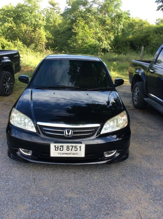

พุธ, 24 พฤษภาคม 2017 10:50 - ทำสีรถใหม่ทั้งคัน แล้วมีปัญหาครับ
รูปทางอู่ส่งให้ครับ

เสาร์, 27 พฤษภาคม 2017 12:54 - ทำสีรถใหม่ทั้งคัน แล้วมีปัญหาครับ
มาอัพเดตครับ
ล่าสุดวันนี้ผมโทรไปสอบถามเรื่องราคาปัจจุบันว่ามียอดเท่าไร
เพื่อจะให้เขาตอบกลับมาในไลน์ จะได้มีหลักฐานเรื่องราคาการทำสีในตอนแรกเก็บไว้
แล้วเขาก็บอกว่า ทางอู่ได้คุยกับเถ้าแก่และทางทีมแล้ว ว่าเรื่องนี้มันเป็นความผิดของทางอู่
ทางอู่เลยจะมีการแก้ไขงานที่สีพองให้ เฉพาะชิ้นที่สีพอง ณ ปัจจุบัน
แล้วถ้ารถเสร็จเรียบร้อยแล้ว ลูกค้าเข้ามารับรถ ทางอู่จะรับประกันงานสีให้ 1ปี (ปกติงานสีเขารับประกันกันกี่ปีครับ)

วันนี้เอารูปมาแถมอีกรูป พอดีเพิ่งเห็นเมื่อเช้าครับ
