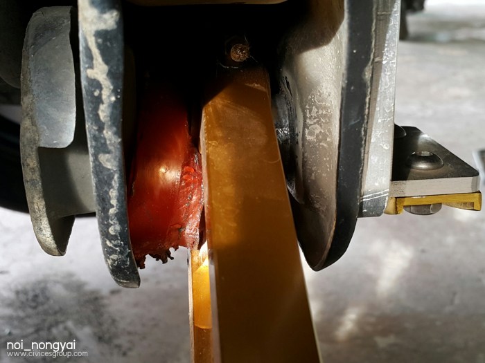

สมากชิกท่านใดพอจะชี้เป้าบู๊ชปีกนกfunction7ได้บ้างครับ
บู๊ชปีกนกfunction7 แตกเรียบร้อยครับ
บู๊ชตัวสีแดงครับ
บู๊ชตัวสีแดงครับ

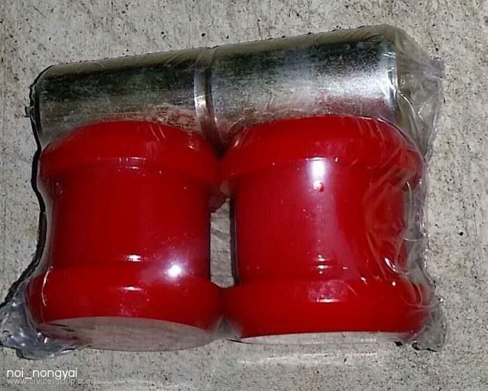

เที่ยงนี้จะไปดูของครับ Function7 ต้องดูด้วยนะครับงานของที่ไหน ขนาดบู๊ชจะเท่ากันนะครับ
บู๊ชตัวนี้สั่งครั้งแรก ใส่ไม่ได้ครับเล็กไปทางร้านบอกว่ามีแต่นี้อย่างเดียว

สรุปว่าของยังไม่ตรงรุ่นอีกแล้วครับท่าน
บู๊ชที่สั่งมา เล็กเข้าไม่ได้ครับ สั่งที่ร้านที่ผมซื้อปีกนกเลยนะครับเนี่ย สงสัยต้องเอาตัวอย่างไปที่ร้านน่าจะแน่นอนกว่า
เป็นบทเรียนเลยครับงานนี้

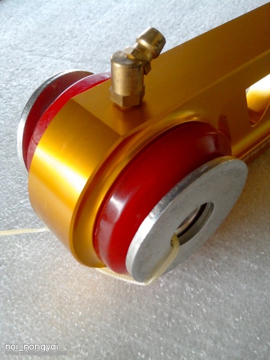

จันทร์, 9 มกรา 2017 18:25 - ตามหาบู๊ชปีกนก function7 ครับ
บูชปีกนกฟังก์ชั่น7ครับงานพี่ตี๋ Mono ยูรีเทนใช้ยาวแน่นพอดีไม่หลวมด้วย

จันทร์, 9 มกรา 2017 18:29 - ตามหาบู๊ชปีกนก function7 ครับ
ใส่แล้วเป็นแบบนี้พอดีไม่ต้องไปเสี่ยงกับพวกงานจีนหรือใต้หวันเพราะงานพวกนั้นใช้ได้ไม่กี่เดือนเดี๋ยวก็ขาดอีกแถมไม่พอดีด้วย

จบแล้วครับ ได้บู๊ชของ พี่ตี๋ครับ แน่นๆเลยครับ
Function7 ของผมเป็นรุ่นบู๊ชใหญ่คร้บ ขนาดประมาณ 41-42mm ตอนใส่บู๊ชเข้ากับปีกนกต้องใช้เทคนิคนิดหน่อยครับ ถ้าน็อตปีกนกเดิมต้องมีลูกบล็อก10แฉก ด้วยนะครับ
เช็คขนาดบู๊ชดีๆนะครับ ไม่งั้นจอดรถหลายวันแน่
บู๊ชของพี่ตี๋ครับ ตัวกลางจะเป็นบู๊ชเหล็ก ของเดิมติดมากับปีกนกจะเป็นอลูมิเนียมครับ
ผมสั่งของกับพี่ตี๋ โอนเงินเที่ยงของถึงผมสิบโมงเช้า okเลยครับ
