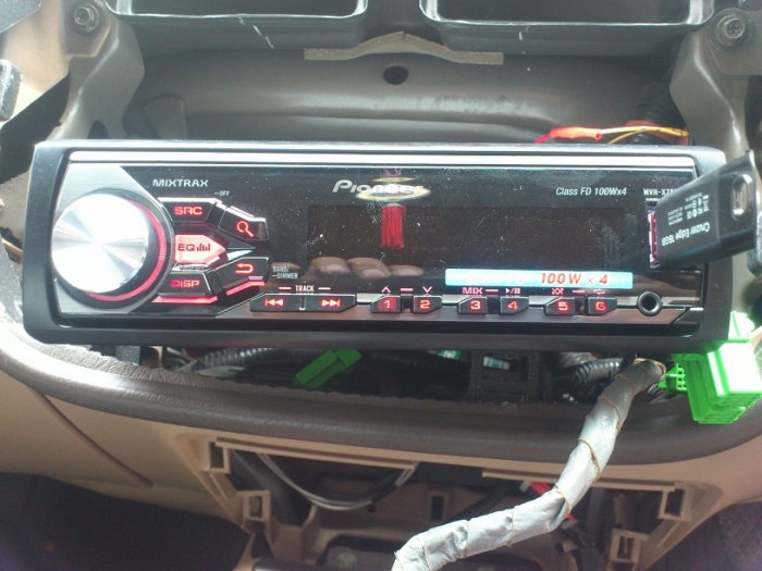

ตอนหลังวิทยุที่ใช้เดิมมันใช้ลำบาก เลยตัดใจซื้อเครื่องเสียงใหม่มาจากเนต เป็นรุ่นเดียวกันแบบ 1 din ใช้เล่นเพลงจาก usb และต่อจากเล่นเพลงจากโทรศัพท์ได้ หน้าตาวิทยุ pioneer ที่เอามาเปลี่ยน

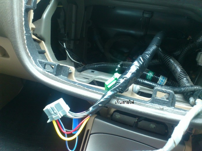

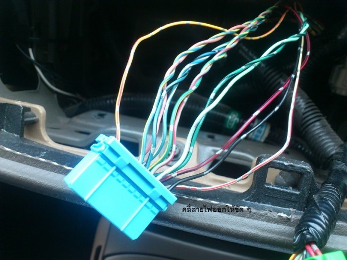

เมื่อได้วิทยุมาแล้ว บวกกับเวลาว่างก็เลยคันไม้คันมืออยากเปลี่ยนวิทยุเอง ก็เลยเริ่มต้น diy วิธีการต่อมาให้เพื่อน ๆ ได้ดูกัน ซึ่งการต่อสายไฟก็ไม่ยากเลย ขั้นตอนแรกก็เตรียมอุปกรณ์ให้พร้อม ไขควงแฉก, บล็อกเบอร์ 8, มีดคัตเตอร์, เทปพันสายไฟ
จากนั้นก็รื้อหน้ากากเอาวิทยุออกมา (วิธีถอดวิทยุขอผ่านนะครับ เพราะมีการ diy ไว้แล้ว) เมื่อถอดมาแล้วก็ถอดปลั๊กหลังต่าง ๆ ออกให้หมด จากนั้นเราก็มาต่อกันที่สายปลั๊กไฟวิทยุ เมื่อคลี่สายที่มัดรวมกันออกมาแล้ว จะได้ตามภาพ

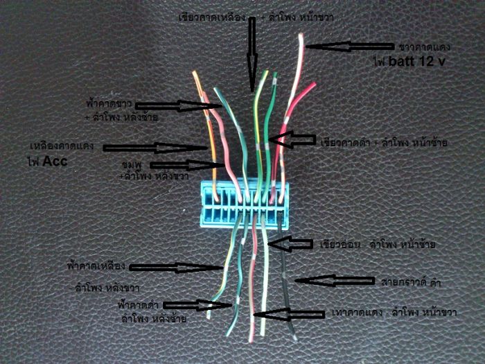

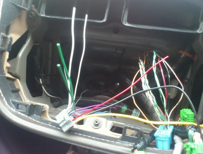

ส่วนการต่อสายไฟผมใช้วิธีตัดสายไฟตัวเก่า แล้วนำปลั๊กวิทยุอันใหม่มาต่อเข้ากับสายไฟอันเก่า ซึ่งสายไฟอันเก่ามีสีชุดของสายไฟไม่เหมือนกับอันใหม่ที่เราจะเอามาติด ซึ่งจะเป็นแบบนี้

 ทีนี้หากเราจะต่อสายไฟเข้าด้วยกัน เราก็จะต้องรู้ก่อนว่า สายสีไหนคืออะไร โดยเราจะไล่สายไฟวิทยุที่ติดมากับรถเราก่อน โดยสายไฟเดิมมีทั้งหมด 12 สาย คือ (ตามภาพ ด้านหลังปลั๊ก จากซ้ายไปขวา)
1.สีเหลืองคาดสีแดง เป็นสายไฟจาก ACC 12 v จากสวิตซ์กุญแจ
2.สีชมพู เป็นสายลำโพง + หลังขวา
3.สีฟ้าคาดสีเหลือง เป็นสายลำโพง – หลังขวา
4.สีฟ้าคาดสีขาว เป็นสายลำโพง + หลังซ้าย
5.สีฟ้าคาดที่ดำ เป็นสายลำโพง – หลังซ้าย
6.สีเขียวคาดเหลือง เป็นสายลำโพง + หน้าขวา
7.สีเทาคาดแดง เป็นสายลำโพง – หน้าขวา
8.สีเขียวคาดดำ เป็นสายลำโพง + หน้าซ้าย
9.สีเขียวอ่อน เป็นสายลำโพง – หน้าซ้าย
10.สีแดงคาดดำ สายไฟหรี่ (ไม่ต้องต่อ)
11.สายสีขาวคาดแดง เป็นไฟต่อจาก batt แบบต่อตรง
12.สายสีดำ เป็นสายกราวด์
ถอดเปลี่ยนวิทยุด้วยตัวเอง

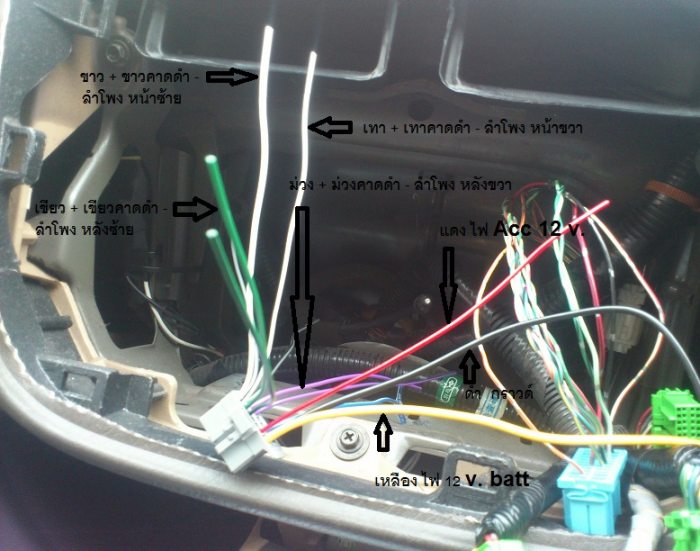

ส่วนสายไฟปลั๊กใหม่ จะมีสีสายไฟ 12 สาย เช่นกัน โดยมีสี
1.สีเหลือง เป็นไฟต่อจาก batt แบบต่อตรง
2.สีแดง เป็นสายไฟจาก ACC 12 v จากสวิตซ์กุญแจ
3.สีดำ เป็นสายกราวด์
4.สีฟ้า เป็นสาย Remote (ไม่ต้องต่อสาย)
5.สีขาว +  6.สีขาวคาดดำ -  เป็นสายลำโพง หน้าซ้าย
7.สีเทา +  8.สีเทาคาดดำ – เป็นสายลำโพง หน้าขวา
9.สีเขียว + 10.สีเขียวคาดดำ – เป็นสายลำโพง หลังซ้าย
11.สีม่วง + 12.สีม่วงคาดดำ – เป็นสายลำโพง หลังขวา

จากนั้นก็นำสายไฟของปลั๊กวิทยุใหม่ มาต่อกับสายไฟวิทยุเดิมที่ตัด โดยต่อสายไฟให้ตรงตามประเภทที่บอกไปนะครับ (ไม่เรียงลำดับตามตัวเลข) จากนั้นใช้เทปพันสายไฟพัน เก็บสายไฟให้เรียบร้อย

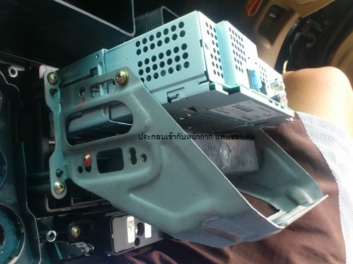

ประกอบกับหน้ากาก ยึดน๊อตได้ด้านละหนึ่งตัว

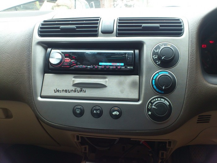

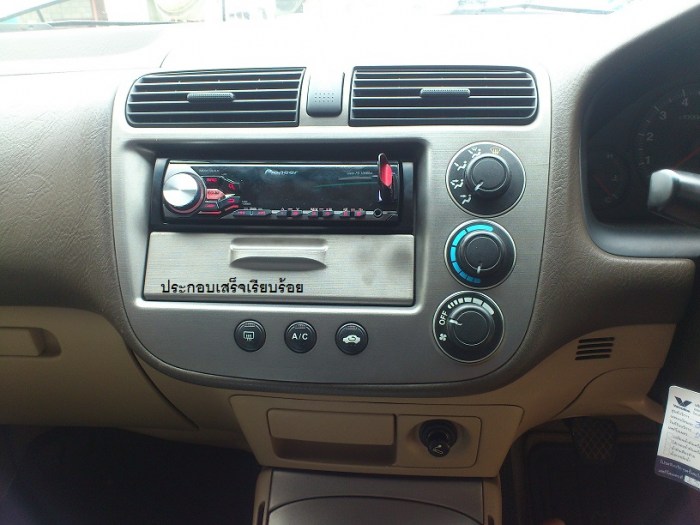

ประกอบกลับย้อนตามลำดับที่รื้อ เป็นอันเสร็จเรียบร้อย
