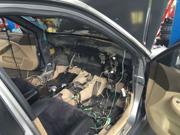

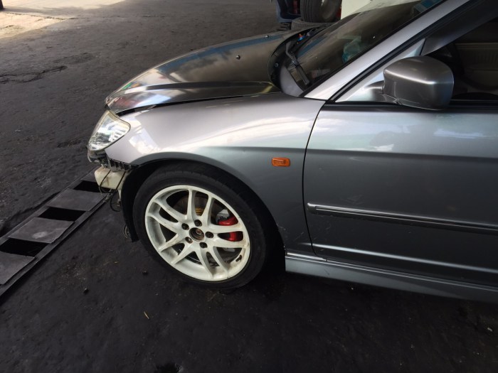

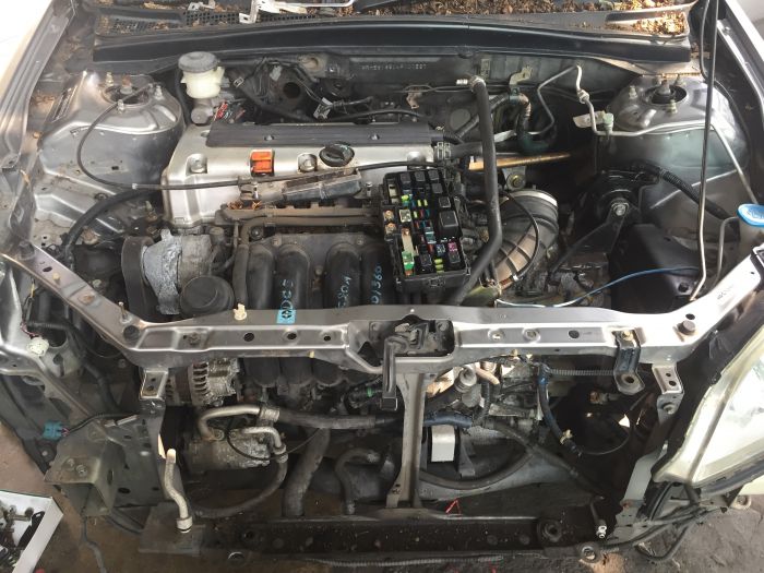

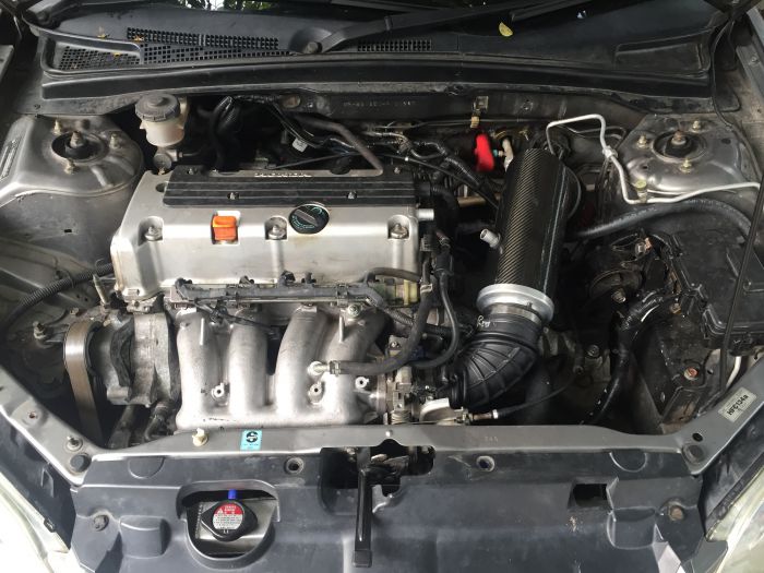

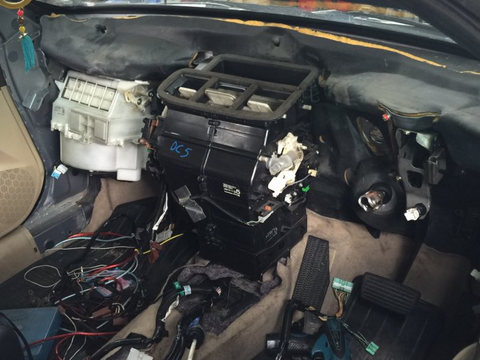

เครื่อง K20 Auto จาก บอดี้ DC5 Type S

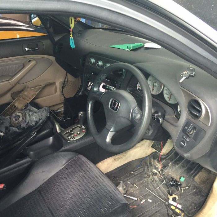

จับเปลี่ยนคอนโซล DC5 ทั้งคอนโซลหน้า คอนโซลกลาง มือเบรก
จัดชุดแพหลัง DC5 ด้วย
หย่อนเครื่องลงตัวถังรถ
ประกอบคอนโซลคร่าวๆ
แก้ไขล่าสุดโดย เมื่อ พุธ, 16 ตุลา 2019 16:46, ทั้งหมด 3 ครั้ง
(ดูทั้งหมด)

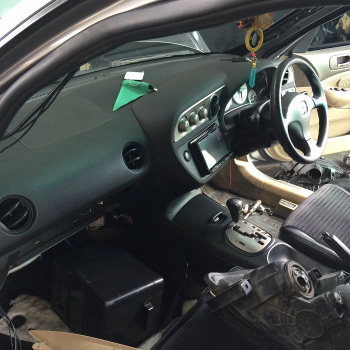

อังคาร, 4 ตุลา 2016 11:28 - ES 04 Up to DC5 Type S Auto & Suspension DC5 (P.2)
มุมฝั่งคนนั่ง ยังไม่เรียบร้อยดี
ลองวางแบ็คเก็ต ตรวจสอบความเรียบร้อย
เลียนแบบขายึดใกล้เคียงของเดิม
จารช้างทำไรอยู่นะ

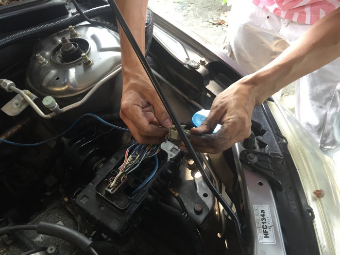

กำลังเก็บสายย้ายกล่องฟิวส์นี่เองง
แก้ไขล่าสุดโดย เมื่อ พุธ, 16 ตุลา 2019 16:47, ทั้งหมด 3 ครั้ง
(ดูทั้งหมด)

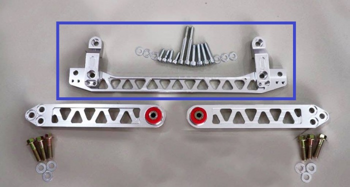

แพยกดุมหลัง ของ DC5 จุดยึดน๊อตล้อเป็น 5/114.3
ยกแพหน้าของ DC5 ด้วยเช่นกัน
ใส่ล้อ DC5 ไปก่อน
ล้อตู้แอร์เดิมออก
ใส่ตู้แอร์ DC5 และต่อระบบ Air Auto
แก้ไขล่าสุดโดย เมื่อ พุธ, 16 ตุลา 2019 16:49, ทั้งหมด 2 ครั้ง

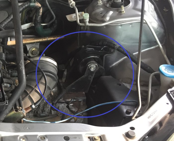

อังคาร, 4 ตุลา 2016 12:42 - ES 04 Up to DC5 Type S Auto & Suspension DC5 (P.2)

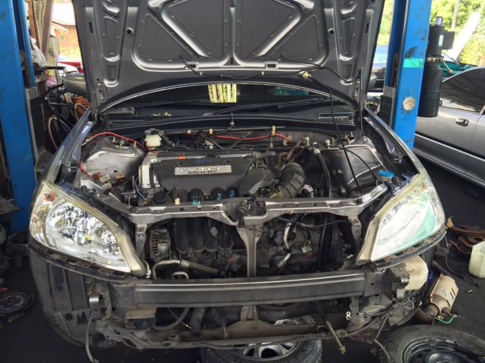

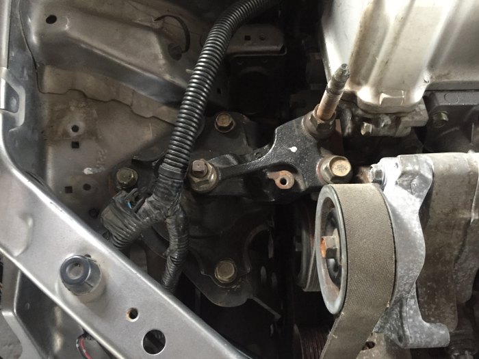

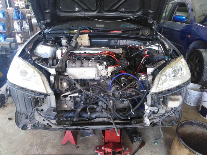

เกิดเหตุขัดข้องหลายอย่าง จึงต้องเปลี่ยนสถานที่ทำรถ

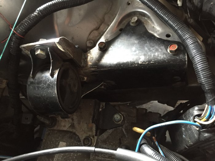

ยกมาถึงอู่พี่เบิร์ด ชลบุรี จัดการทำแบ็คเก็ตใหม่ ให้มีความแข็งแรงเพิ่มขึ้น
ยางหิ้วแท่นเกียร์เป็นของ K24
แก้ไขแบ็คเก็ต ฝั่งหิ้วเครื่อง
เปลี่ยนใส่คอ ID ของ DC5 Type R
แก้ไขล่าสุดโดย เมื่อ พุธ, 16 ตุลา 2019 16:56, ทั้งหมด 3 ครั้ง
(ดูทั้งหมด)

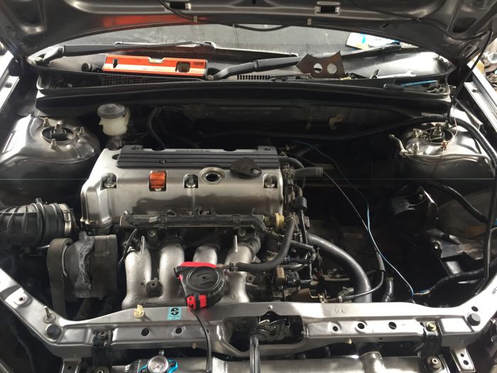

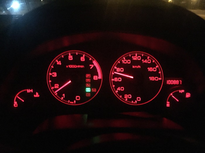

อังคาร, 4 ตุลา 2016 12:53 - ES 04 Up to DC5 Type S Auto & Suspension DC5 (P.2)

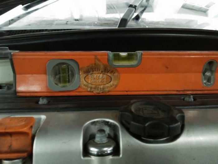

วางเครื่องได้ระดับน้ำเป๊ะๆ
เสร็จแล้ววว วันรับรถ ประมาณนี้
ลองขับและลองเปลี่ยนเกียร์สลับ Mode ไปมา โดยเริ่มจากโหมด AT
และ Mode MT มี 5 Speed
เปลี่ยนใส่กรอง TOP FUEL ZERO 1000
แก้ไขล่าสุดโดย เมื่อ พุธ, 16 ตุลา 2019 16:55, ทั้งหมด 2 ครั้ง

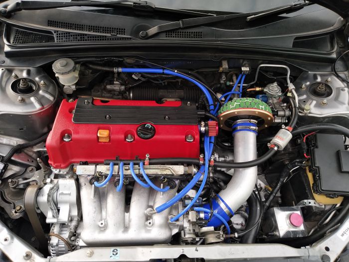

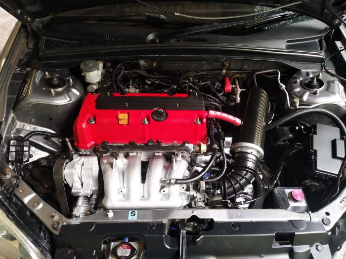

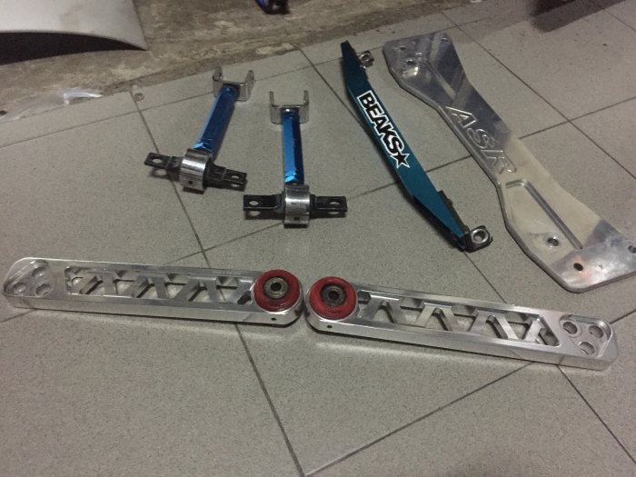

อังคาร, 4 ตุลา 2016 12:58 - ES 04 Up to DC5 Type S Auto & Suspension DC5 (P.2)
ใส่แพหลัง DC5 แล้ว ถ้าจะใส่ปีกนกหลังแต่ง ต้องหาของ DC5 ใส่ เพราะตำแหน่งรูน๊อตยึดไม่เหมือนกัน
เจอร้านแถวๆ เพชรเกษม ขอซื้อซัฟเฟรม F7 แยกชุด เจ้าของร้านใจดี แยกขายให้ด้วย
ใส่ฝากระโปรงคาร์บอน AKANA หล่อขึ้นมาอีกนิด

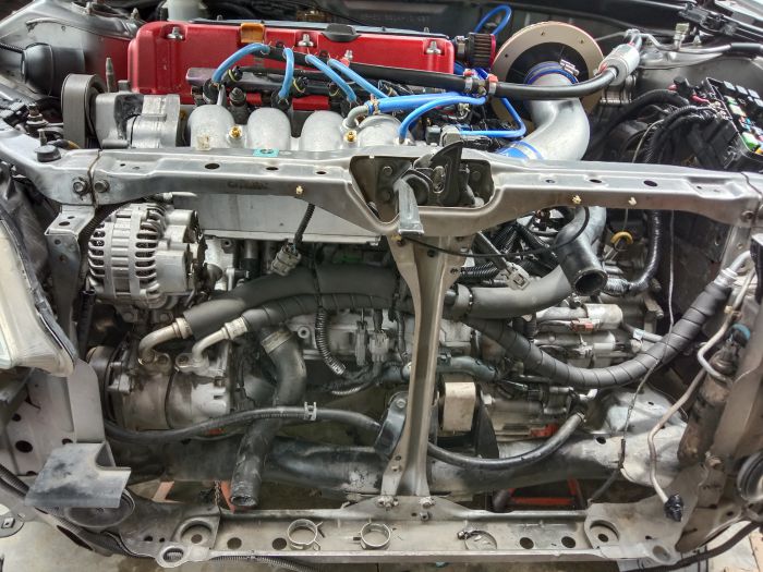

แปลงทำคานหน้าแบบถอดได้ เพราะตอนเซอร์วิส ยากมาก ต้องถอดหลายอย่าง
พ่นฝาครอบวาล์ว สี K20 ฝาแดง เนียนๆ
แก้ไขล่าสุดโดย เมื่อ พุธ, 16 ตุลา 2019 17:02, ทั้งหมด 3 ครั้ง

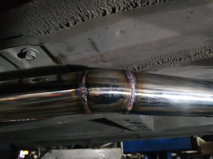

อังคาร, 4 ตุลา 2016 13:02 - ES 04 Up to DC5 Type S Auto & Suspension DC5 (P.2)

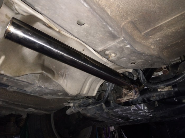

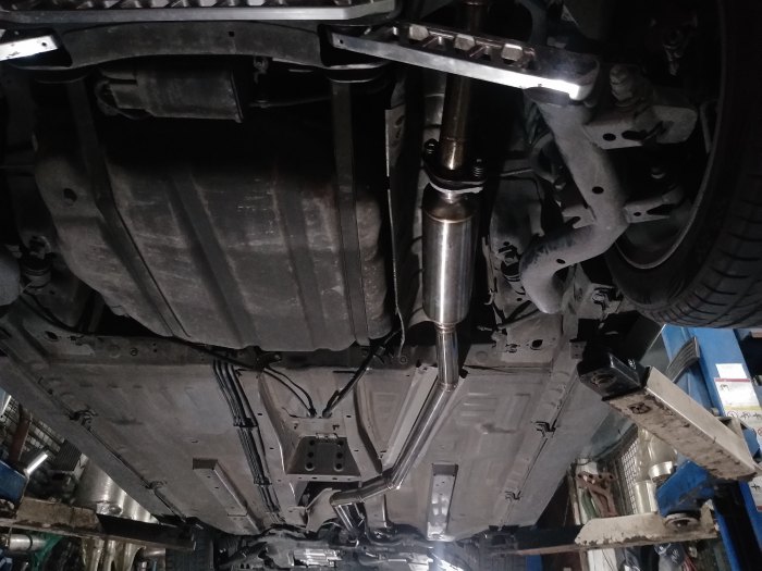

มาถอดแคตออก เพราะมีอาการอื้อๆ มดยิ้มท่อไอเสียจัดให้

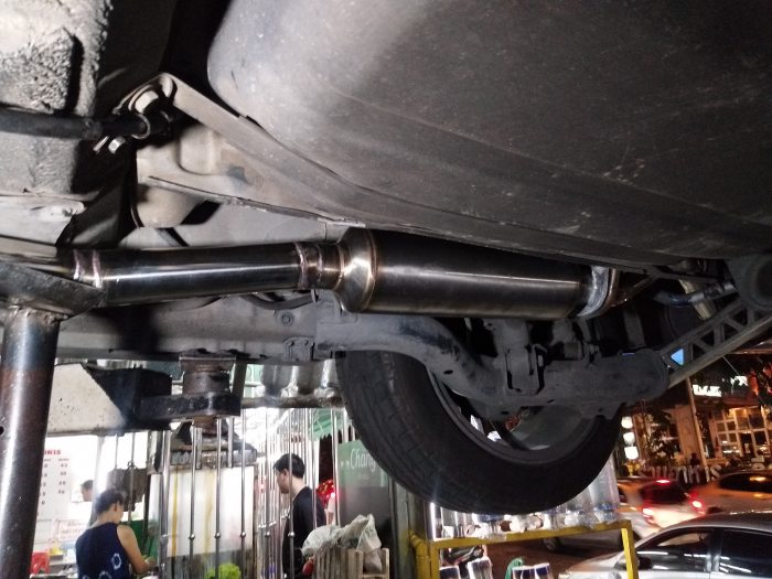

ถอดแคตแล้ว ยังไม่พอใจเท่าไหร่ เดินท่อใหม่ทั้งเส้นที่ วัชรินทร์ เทอร์โบ
เดินท่อสแตนเลสตั้งแต่ปลายเฮดเดอร์
ทำขายึดท่อ
ขึ้นงานสดทุกชิ้น ตัดต่อ เชื่อมใหม่ ไม่มีดัด
แก้ไขล่าสุดโดย เมื่อ พุธ, 16 ตุลา 2019 17:06, ทั้งหมด 2 ครั้ง

อังคาร, 4 ตุลา 2016 13:04 - ES 04 Up to DC5 Type S Auto & Suspension DC5 (P.2)

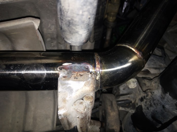

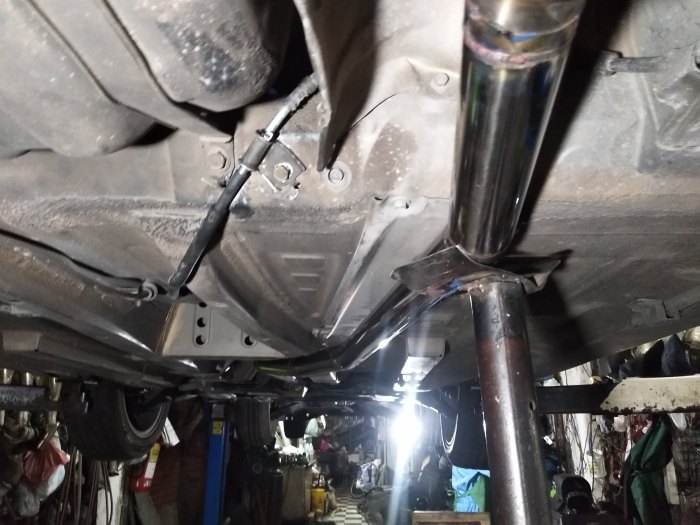

งานเชื่อมไม่สวย เน้นแข็งแรง
จุดนี้ใช้เวลาทำร่วมชั่วโมง ไม่ได้ระยะ ช่างตัดทำใหม่
วางระดับแนวท่อก่อนเชื่อม
เปลี่ยนพักกลางใส้เกลียวใหม่ ของที่เคยเปลี่ยนใยหมดแล้ว
วางระดับเสร็จ ยกลงมาเชื่อมข้างล่าง และยกขึ้นเชื่อมประกบทั้งเส้น
แก้ไขล่าสุดโดย เมื่อ พุธ, 16 ตุลา 2019 17:09, ทั้งหมด 2 ครั้ง

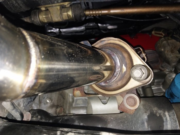

พุธ, 16 ตุลา 2019 16:16 - ES 04 Up to DC5 Type S Auto & Suspension DC5 (P.2)
รอยเชื่อมชัดๆ แข็งแรง
แนวท่อระนาบกับตัวถัง
อีกภาพชัดๆ

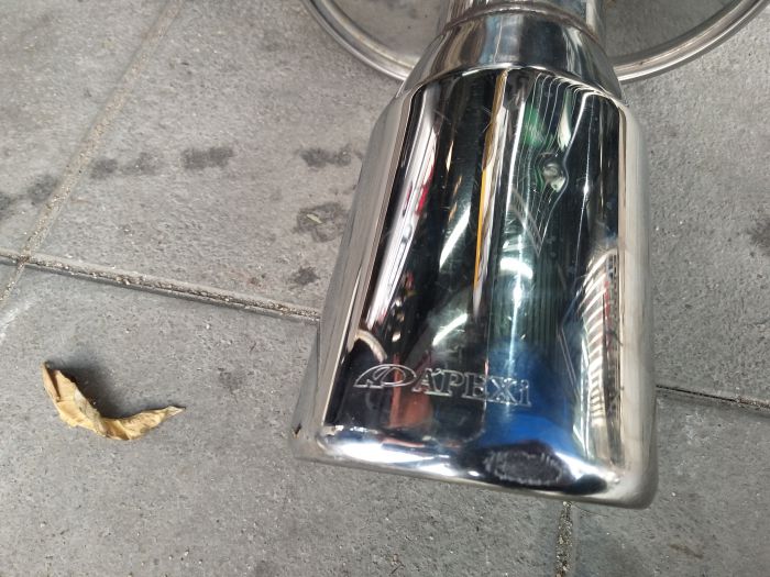

ใส่ปลายท่อ APEXi
เป็นท่อของเครื่อง RB25
แก้ไขล่าสุดโดย เมื่อ พุธ, 16 ตุลา 2019 17:11, ทั้งหมด 1 ครั้ง
(ดูทั้งหมด)

ใส่ท่อซิลิโคน เพิ่มความสวยงามอีกนิด
ร่วมสนุกกับงานประจำปี 2018
ขอบคุณภาพสวยๆ จากตากล้องเรซซิ่ง ด้วยครับ
ขับๆ ไป ได้ถ้วยกลับบ้านด้วยนะ
อันดับ 2 K20 Auto ครับ

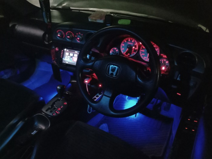

พุธ, 16 ตุลา 2019 16:27 - ES 04 Up to DC5 Type S Auto & Suspension DC5 (P.2)
เติมไฟส่องเท้า ไฟหน้าปัดแอร์ ไฟเกียร์ ไฟสวิชต์กระจก

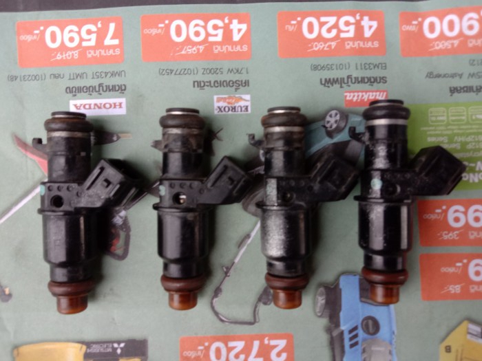

ถอดหัวฉีดมาเปลี่ยนใส่กรองสแตนเลส
พัดลมหม้อน้ำเริ่มระบายไม่ทัน จัดการเปลี่ยนใหม่ พัดลม 7 ใบ ทั้ง 2 ตัว
ทำสีใบพัดลมด้วย เจ็บๆ ดี
เดินท่อแอร์ใหม่ จัดเก็บระเบียบสายไฟ
