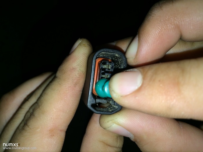

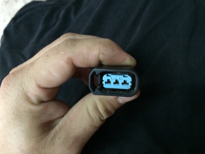

1.แกะสายไฟที่ติดปลั๊กของใหม่ออกก่อน
ใช้2อย่างนี้
ใช้2อย่างนี้
เอาคีมปากจิ้งจกดึงปลั๊กสีฟ้าออก

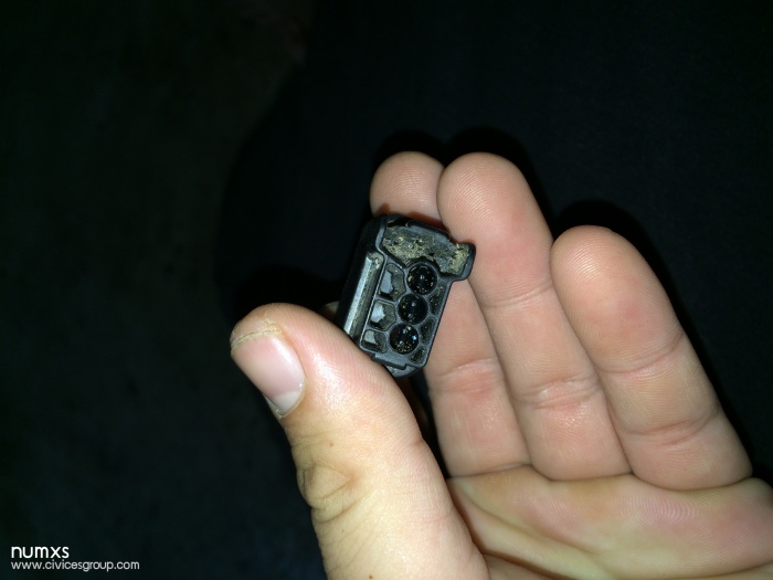

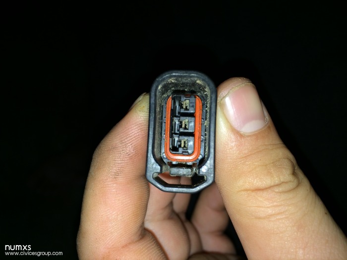

จะได้แบบนี้ นำเข็มหมุดสอดลงไปด้านบน (สังเกตจะมีพลาสติกสี่เหลี่ยมสีดำเล็ก) ด้านในแล้วงัดขึ้นเบาๆ ดึงสายไฟออกทางด้านหลังได้เลย ง่ายมากๆ
สอดเข็มหมุดแล้วงัดแบบนี้ สายไฟเก่าจะออกง่ายๆเลย ถ้าดึงแล้วไม่ออกให้ดูว่าเราสอดเข็มถูกหรือเปล่า
ออกแล้ว ที่เหลือก็ไปถอดสายไฟคอล์ยจุดระเบิดเลย วิธีการเหมือนกัน
ตอนใส่สายไฟก็ดันเข้าไปตรงๆเลย มันจะล๊อคเองไม่ต้องกลัวหลุดครับ
ตอนใส่สายไฟ ใส่ให้ตรงสีเดิม สตาร์ทเครื่อง ก็เป็นแันเสร็จครับ
