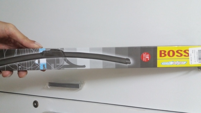

เวลาปัดน้ำฝน ปัดไปสักพัก เหมือนยางปัดน้ำฝนมันกดกับกระจกแล้วดังตลอด เกิดจากอะไรครับ

1. กระจกมีคราบสกปรก คราบเหนียว คราบน้ำมัน
2. ยางมีคราบสกปรก
3. ยางเก่า ไม่เรียบเนียน
4. น้ำยาเช็ดกระจกบางชนิด ทำให้กระจกฝืดเกิน ถ้าปัดน้ำฝนบ่อยๆ
ส่วนมากเป็นข้อ 1 และ 2 ถ้าข้อ 3 และ 4 ไม่มีปัญหานะ อิอิ

ผมก็เป็นครับเปลี่ยนใหม่ใช้ก้านอ่อนของBossหายสนิทเลยครับ

ผมเปลี่ยนเฉพาะยางแบบซิลิโคนไม่มีปัญหานะลื่นปื๊ดๆเลยครับ

จอดตากแดดบ่อยๆก็เอาเรื่องเหมือนกันครับ ใช้อยู่ล้างรถอย่าลืมล้างทำความสะอาดใบปัดด้วยครับ

ใช้ที่ปัดน้ำฝนโคลงอ่อน BOSCH
ผมใช้มา 2 ปีแล้วยังโอเคอยู่
ปล.จอดรถตากแดดทุกวัน ไม่เคยยกก้านปัดขึ้น
ปล2. ใช้น้ำยาฉีดกระจก หรือไม่ก็น้ำผสมน้ำยาล้างจาน
