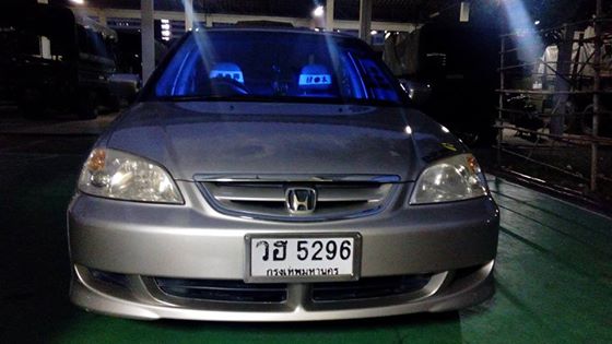

อังคาร, 13 กันยา 2016 09:16 - ปัญหาใบปัดน้ำฝนปัดสะดุด
ลงไม่สุดคับ  ระยะฟรีใช้มือกดลงตลอด..
ทำไงคับ
