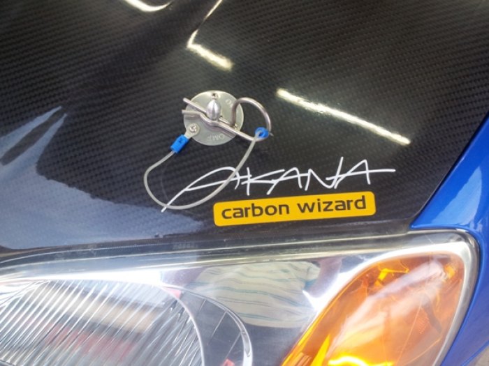

พุธ, 25 เมษา 2012 23:27 - แนะนำกิ๊ฟล็อคฝากระโปรงด้วยครับ
แนะนำหน่อยติดแบบไหนดี
ที่เห็นขายตอนนี้ก็ omp d1 gasket cusco sparco moroso sard
ขอที่ล็อคแน่น  เจาะรูไม่ใหญ่มาก แกะง่ายๆ

ไม่ทราบว่าตอนติดตั้งได้มีการเลื่อน จุดยึดฝากระโปรง หน้าลงมาหรือเปล่าครับ
เจาะรูเพิ่ม แล้วเลื่อนจุดยึดตรง สลักล๊อค จะทำให้ฝาสนิทมากขึ้น ลมอาจจะเข้า
น้อยลง ทำให้ไม่ต้อง เจาะฝาใส่สลักได้ครับ

+1 ครับ แต่ถ้าลองขยับแล้วอาการไม่ดีขึ้นจะใส่กิ๊ปล็อกก็ได้ครับ เอาของอะไรใส่ก็ขึ้นอยู่กับใจชอบเลยครับ ของผมใส่ของ OMP ครับ ก็ถูกใจครับ เมื่อก่อน Spaco ก็ดีครับ 555 มันก็อยู่ที่เราอ่ะครับ ยังไงรูมันก็ไม่เล็กหรอกครับเพราะองศาเวลาปิดเปิดฝากระโปรงหน้ามันต้องเผื่อไว้นิดหน่อยด้านในฝา ส่วนเนื้อ คาร์บอน ก็ค่อย เจาะจากสว่านเบอร์เล็ก ๆ ขึ้นไปเรื่อย ๆ ถ้าเจาะเองนะครับ หากระดาษกาวปิดเนื้อคาร์บอนหน้า ๆ กว้าง ๆ หน่อยนะครับ
