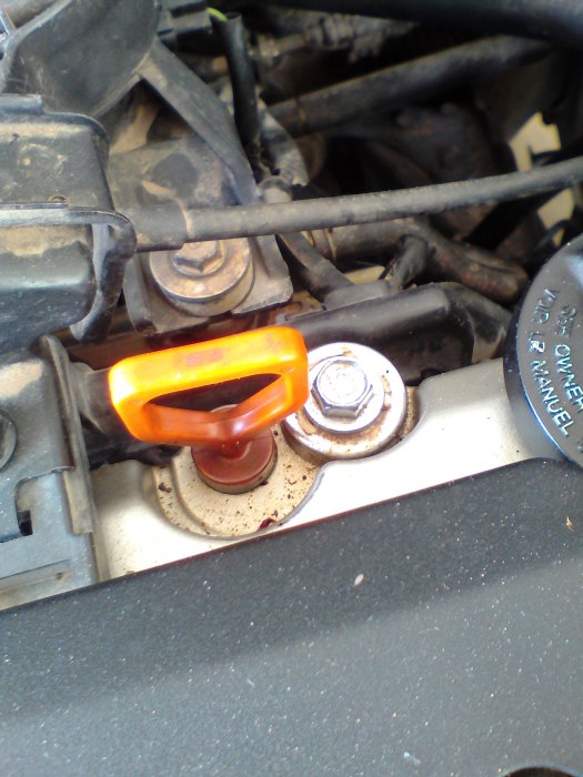

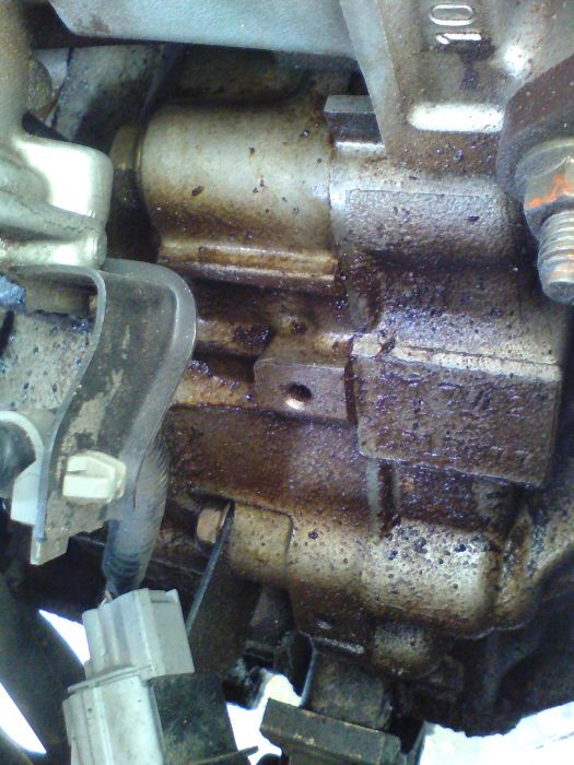

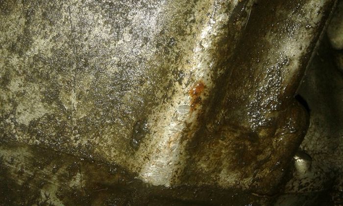

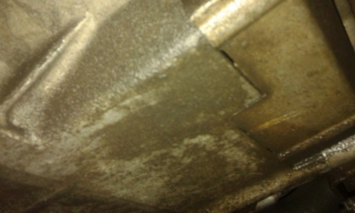

สวัสดีครับพี่ๆผมไม่รู้เรื่องรถเลยน่ะครับ เข้าเรื่องเลยรถผมมีน้ำมันเยิ้มออกช่วงระหว่างเกียร์กับเครื่อง เคยล้างแล้วเช็คมันออกตรงที่ผมบอกครับก่อนหน้านั้นช่างบอกเปลี่ยนปะเก็นฝาวาวล์ก็หาย แต่พอเปลี่ยนแล้วมันไม่หายครับ เหมือนกับแก้ปัญหาไม่ตรงจุดครับผม เสียค่าโง่ไปหลายตังค์แถมช่างขันน๊อตฝาวาวล์รูดไปตัวหนึ่ง เซ็งมากเลยครับ แล้วยังบอกว่ารถมันหลายปีแล้วมันก็เยิ้มธรรมดาแหล่ะ ผมถามว่าผมจะแก้ให้หายขาดควรจะทำไงครับผม(ส่วนน็อตฝาวาวล์ตัวที่รูดจำเป็นมั้ยครับจะต้องต๊าฟเกลียวใหม่ครับผม).กราบขอบพระคุณล่วงหน้าครับผม ใีคำแนะนำหรือชี้แนะดีๆบ้างมั้ยครับผม...จากน้องใหม่es.ปล.อาจจะใช้ศัพท์ช่างไม่ถูกขอ อภัยด้วยน่ะครับ ( Civic 01 Top )
คราบน้ำมันเยิ้มระหว่างรอยประกบ จอดไว้เฉยๆก็มีหยดนิดๆบ้างแต่ไม่ถึงกับน้ำมันเครื่องขาด
น็อตฝาวาวล์ตัวที่รูด ช่างได้ใช้กาวหยอดเกลียวเอาไว้

ตัวนี้ VTEC ป่าวครับ ถ้าใช่ อาการนี้น่าจะซีลวีเทครั่วครับ มี2ตัว บนกะล่าง เบิกศูนย์ 500 กว่าบาท ครับ
รถผมเคยเป็นครับ เครื่องวีเทค รอข้อมูลท่านอื่นประกอบครับ

อะไหล่เบิกศูนย์เลยครับ อยู่ใกล้ศูนย์ป่าวครับ 2 ตัว 500กว่าครับ เอามาเปลี่ยนอู่ซ่อมทั่วไปได้ครับ ค่าแรง200-300บาทครับ
ใช้เวลาประมาณ1ชม.ครับ ถ้าศูนย์เปลี่ยนค่าแรงจะแพงครับ รอนานด้วยครับ ร้านอะไหล่ใหญ่ๆน่าจะมีครับ

โอลิงวีเทคแบบท่านข้างบนบอกครับ ของผมพึ่งเปลี่ยนมาหายสนิท

แวะมาเยี่ยมพี่ๆครับผม....อัพเดทอาการครับเปลี่ยนตามคำแนะนำเรียบร้อยครับ หายจากอาการน้ำมันเยิ้มแล้วครับ ขอบพระคุณพี่ฟน้าๆทุกท่านครับผม
