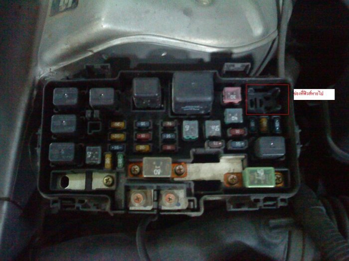

เสาร์, 24 กรกฎา 2010 12:32 - งานเข้าครับ ใครขับ ES02 ขอความช่วยเหลือด้วยครับ (เปิดฝากล่องฟิวส์ให้หน่อยครับ)
เนื่องจากเมื่อคืนไปกินข้าวกลับรุ่นพี่ พี่ตัวดีมาขอเปิดรถดูกล่องฟิวส์ใต้ฝากระโปรง เราก็ให้กุญแจไป
แกก็ไปเปิดดูแล้วเอากุญแจรถมาคืน เราก็ไม่คิดอะไร ก็ขับรถกลับบ้านตามปกติ
ปรากฏว่าวันนี้มาเปิดฝากระโปรงหน้า จะเติมน้ำกลั่นปรากฏว่าฝากล่องฟิวส์ไม่ได้ปิด
แปลว่าขับรถกลับมาโดยไม่ได้ปิดกล่องฟิวส์ และพบว่ามีช่องหนึ่งที่ฟิวส์หายไป
เลยไม่แน่ใจว่ามีอะไรตกหล่นระหว่างขับไหมนะครับ หรือว่ามันไม่มีมาตั้งแต่แรก
เพราะโทรกลับไป check รถของไอ้พี่ตัวดี บอกว่ารถแกมีนะ แต่แกขับ ES04 นะครับ
ยังไงรบกวนคนขับ ES02 ดูรูปหน่อยนะครับ ว่าฟิวส์ที่ว่างไปมันต้องใช้ไหม และ มันเอาไว้ใช้ทำอะไรนะครับ

เสาร์, 24 กรกฎา 2010 12:44 - งานเข้าครับ ใครขับ ES02 ขอความช่วยเหลือด้วยครับ (เปิดฝากล่องฟิวส์ให้หน่อยครับ)
ฟิวส์มันไม่หลุดง่ายๆหรอกค้าบ ช่องที่ว่าง น่าจะใช้กับ รถรุ่นที่มี แอแบค abs หรืออื่นๆ อ่ะค้าบ รอผู้รู้อีกที
ได้รับคำขอบคุณจาก: kaorjang  Pu_kub_es

เสาร์, 24 กรกฎา 2010 12:48 - งานเข้าครับ ใครขับ ES02 ขอความช่วยเหลือด้วยครับ (เปิดฝากล่องฟิวส์ให้หน่อยครับ)
มันเป็นรีเลย์ครับ ไม่รู้ว่ามีมาหรือป่าว ผมใช้ 04 ครับ

เสาร์, 24 กรกฎา 2010 13:07 - งานเข้าครับ ใครขับ ES02 ขอความช่วยเหลือด้วยครับ (เปิดฝากล่องฟิวส์ให้หน่อยครับ)
ES 02 เหมือนกันครับ ของผมก็ไม่มีนะครับ

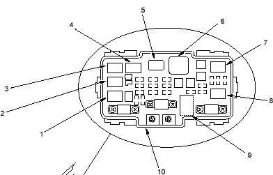

น่าจะเป็น ตำแหน่งของ รีเลย์ไฟหน้า ตัวที่1 ครับ
1.CONDENSER FAN RELAY
2.HORN RELAY
3.RADIATOR FAN RELAY
4.A/C COMPRESSOR CLUTCH RELAY
5.REAR WINDOW DEFOGGER RELAY
6.BLOWER MOTOR RELAY
7.HEADLIGHT RELAY 1
8.HEADLIGHT RELAY 2
9.ELD UNIT
10.UNDER - HOOD FUSE/RELAY BOX

เสาร์, 24 กรกฎา 2010 13:27 - งานเข้าครับ ใครขับ ES02 ขอความช่วยเหลือด้วยครับ (เปิดฝากล่องฟิวส์ให้หน่อยครับ)
ใช่ครับ มันช่องรีเลย์ครับ

เสาร์, 24 กรกฎา 2010 14:26 - งานเข้าครับ ใครขับ ES02 ขอความช่วยเหลือด้วยครับ (เปิดฝากล่องฟิวส์ให้หน่อยครับ)
รถผมรุ่นตาเหยี่ยว มีน่ะคับ
เป็นรีเรย์ไฟหน้า อ่ะคับ จะมีซ้ายและขวา
ที่หายไปเป็นรีเรย์ด้านไฟหน้าซ้ายอ่ะคับ
แล้วลองเปิดไฟหน้าติดรึป่าวอ่ะคับ ผมไม่แน่ใจน่ะคับ ว่าไฟหน้าของ ES02
กับตาเหยี่ยว จะเหมือนกันรึป่าวน่ะคับ เพราะไฟหน้า 02 เป็นแบบ H4 ไฟสูงไฟต่ำ
อยู่ในหลอดเดียวกัน แต่รถปี 04-05 เป็นหลอดแบบ HB4 ไฟสูงไฟต่ำแยกหลอดกันอ่ะคับ
ดูจากฝากล่องฟิวส์แล้ว รีเรย์ไฟด้านซ้ายคุณหายไป น่ะคับ
ปล.ลองสังเกตุดูตรงที่เสียบฟิวส์น่ะคับ ถ้าไม่มีขาเป็นทองแดง
ก็แสดงว่า อาจจะเป็นช่องเสียบฟิวส์สำรอง ของไฟหน้าอ่ะคับ ลองดูน่ะคับ
ยังงัยก็รอ กูรู ES มาคอนเฟิร์มอีกทีน่ะคับผม

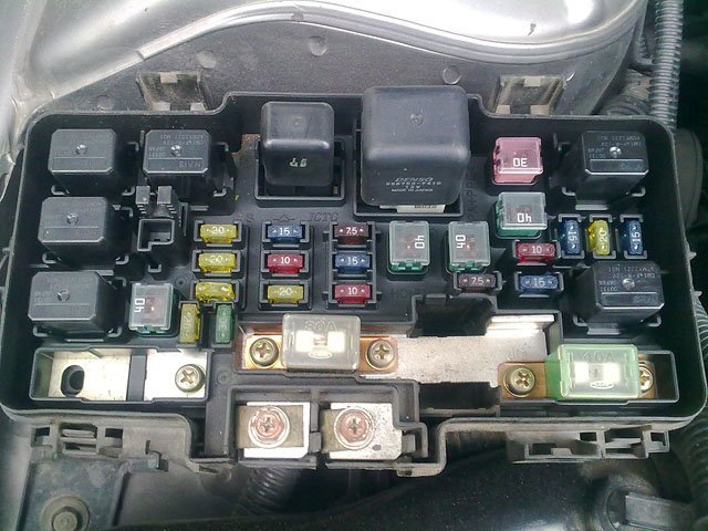

เสาร์, 24 กรกฎา 2010 18:09 - งานเข้าครับ ใครขับ ES02 ขอความช่วยเหลือด้วยครับ (เปิดฝากล่องฟิวส์ให้หน่อยครับ)
ของผม es02 Vtec ก็มีนะครับ

เสาร์, 24 กรกฎา 2010 20:03 - งานเข้าครับ ใครขับ ES02 ขอความช่วยเหลือด้วยครับ (เปิดฝากล่องฟิวส์ให้หน่อยครับ)
02 ไม่มีเหมือนกัน เงยฝาดูตำแหน่ง มันขีดขวาง ไม่มีอะไรอธิบายเลย ไม่น่าจะหายแต่ไม่รู้ทำไมของคนอื่นมี

เสาร์, 24 กรกฎา 2010 22:45 - งานเข้าครับ ใครขับ ES02 ขอความช่วยเหลือด้วยครับ (เปิดฝากล่องฟิวส์ให้หน่อยครับ)
02 มันว่างไว้ ไม่มีครับ สบายใจได้
แต่เปิดฝาแล้วไม่ปิดให้
นี่มันน่าจัดให้สักหนึ่งดอก
ลองคุยกันดีๆ ครับ

จันทร์, 26 กรกฎา 2010 19:46 - งานเข้าครับ ใครขับ ES02 ขอความช่วยเหลือด้วยครับ (เปิดฝากล่องฟิวส์ให้หน่อยครับ)
ของผม es02 Vtec มีเหมือนกันนะครับ

ศุกร์, 21 มิถุนา 2013 21:21 - งานเข้าครับ ใครขับ ES02 ขอความช่วยเหลือด้วยครับ (เปิดฝากล่องฟิวส์ให้หน่อยครับ)
02 เหมือนกันครับ
ช่างเคยบอกว่าไม่มีไฟวิ่งตรงนั้น
แต่เป็น ที่เก็บฟิวสำรองครับ

ศุกร์, 21 มิถุนา 2013 21:33 - งานเข้าครับ ใครขับ ES02 ขอความช่วยเหลือด้วยครับ (เปิดฝากล่องฟิวส์ให้หน่อยครับ)
ของผม 03 มีครับ ดูจากวงจรเป็นรีเลย์คับ

ศุกร์, 21 มิถุนา 2013 21:38 - งานเข้าครับ ใครขับ ES02 ขอความช่วยเหลือด้วยครับ (เปิดฝากล่องฟิวส์ให้หน่อยครับ)
จะมีเฉพาะ เทค ครับ exi ไม่มีครับ
