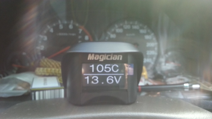

อัพเดทครับ สุดท้ายหลังจากเปลี่ยนฝาสูบมา รุ้สึกรถมีแรงอัดมากขึ้น แรงขึ้น ไม่รุ้ผมอุปทานไปเองหรือเปล่าหรือเป็นเพราะช่างเขาตั้งวาวผีเสื้อให้ เพราะเข็มรอบเดินเบา แตะเลขหนึ่ง แต่พอขับสักพักแล้วจอดติดไฟแดงรอบกลับมาปกติที่เจ็ดแปดร้อยครับ สรุปตอนนี้รอบนิ่งเครื่องแน่นแรงอัดเยอะ ฮีตนิ่งปกติ เกย์อยู่ที่เดิมๆ เหมือนตอนได้รถมาใหม่ๆ เพราะตั้งแต่มีปัญหาเรื่องฮีต เข็มฮีตมันอยู่ไม่ตรงแสตนดาดครับ ตอนนี้รุ้สึกมันยุตำ่กว่าขีดกลางมาสองขีดเหมือนตอนรถใหม่ๆเลย แต่ทั้งนี้ทั้งนั้น ยังไม่ได้ลองวิ่งไกลๆครับ อาทิตย์นี้จะลองอัดแรงๆไกลๆดู วัดกันไปเลย ถ้าไม่จบ ก็คงเป็นลมละ ยกเครื่องใหม่แน่ จะอัพเดทอีกทีถ้าผิดปกตินะครับ ตอนนี้พอเบาใจไปได้ระดับนึง เราก็ไม่รุ้ว่าฝาใหม่จะมีตำหนิหรือปันหาอะไรรึเปล่าเพราะมันก็ไม่ใช่ของเดิมๆอยู่ดี ยังไม่อยากไว้ใจจนกว่าจะลองวิ่งเทสดูครับ ขอบคุณทุกความเห็นที่ช่วยแนะนำและติดตามครับ

ไม่ได้รู้สคกไปเองหรอกครับ รถได้ฝาสูบดีกว่าของเดิม พวกวาล์ว ไอดี ไอเสีย ดีอยู่ เครื่องยนต์ก็ย่อมทำงานได้เต็มประสิทธิภาพ
จขกท ผมแนะนำตัว obd smart gauge อ่านค่า จาก ecu ครับ ตั้งเตือนความร้อนได้ ดูรอยแสดวเป็นตัวเลข ราคา 1,000-1,200 ครับ
รุ่นนี้หาจากไหนได้บ้างครับ เสียบกับปลั้ก odb เลยป่าวครับ

ผมซื้อมาจาก it สแควร์ตรงหลักสี่ หรือลองค้นฟาในเฟส obd smart gauge ครับ เสียปลัณกอ่านค่า จาก obd เลยครับ
