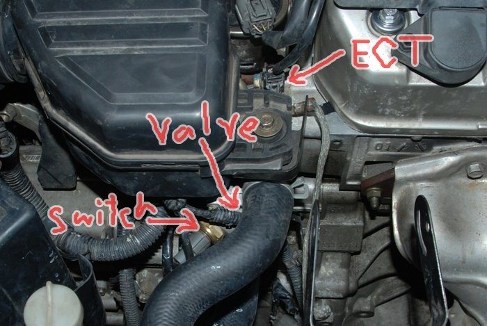

ขออนุญาตเจ้าของภาพนะครับ
- จุด ECT (หากมีปัญหา เข็มวัดอุณหภูมิจะไม่ทำงาน)
- จุด Switch (หากมีปัญหา จะไม่สั่งงานให้พัดลมหน้าเครื่องทำงาน)
ถอด(ปลั๊ก)ออกมาทำความสะอาด เช็ดให้แห้ง กรณีล้างห้องเครื่องแล้วไฟโชว์(ถ้าไม่หายคงต้องไล่เช็คตัวอื่นด้วย)

ถ้าเข็มวัดความร้อนไม่ขึ้นและไฟเอ็นจิ้นโชว์ แสดงว่าตัวตจับอุณหภูมิ หรือ ECT นั่นแหล่ะไม่หักก็ขาดครับ

ตรง ECT นะครับ

ผมเจอปัญหาเช่นกันคับ..ตัวECT หักเลยคับเกจ์ความร้อนไม่ขึัน และก็ตัวสวิทซ์ที่อยู่ติดกับวาล์วน้ำ มันหลวมพัดลมทำงานติดๆดับๆคับ. .ซื้อที่เชียงกงมาเปลี่ยน ECT กับสวิทซ์ 2ตัว ตัวละ 300 ฿. คับ จบ. ปัญหา..เลย
