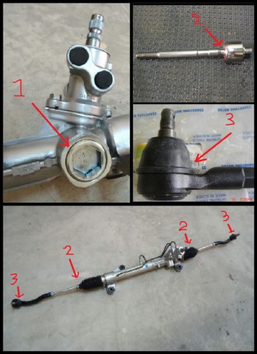

แร็คไฟฟ้าหรือน้ำมัน   หากเป็นแรคน้ำมันที่ปกติ จังหวะฟรีแทบขะไม่ค่อยรู้สึก คือจะขยับพวงมาลัยก็ได้จังหวะเลี้ยว  ไม่ค่อยมีจังหวะฟรี เท่าใดจะตึง  หากฟรีจนให้ความรู้สึกได้ แสดงว่าว่าระบบเฟืองที่แร็คอาจสึก  แต่องประกอบที่จะวิเคราะห์ว่า พวงมาลัยมีระยะฟรีจนเกิดควารู้สึก  ก่อนอื่นให้ตรวจดูเรื่องลูกหมากแร็คคันชักหร้ืีอไม้ตีกลองตามชาว้บ้านเรียกลวมหรือเปล่า  กับอาการที่หลวมาจากเฟืองของแร็ค ดูตามรูปที่แนบมาให้ดูครับ   ตามที่คุณบอกว่าไปเปลี่ยนแร็คมา น่าจะมีลูกหมากแร็คหลวมบ้างแล้ว เพราะของมือสองจะเป็นแบบนี้  โดยมากช่างที่เข้าใจหลอกเรา ก็จะพยายามปรับการตั้งฟรีของแร็คให้ เพื่ออำพราง ว่าแร็คที่เปลี่ยนยังดี   แต่กลับส่งผลร้ายตามมาภายหลัง ลูกหมากมันสึกหลวม  นอกจากจะทำให้การทรงตัวของรถไม่หนึบเกาะถนน  ยังออกอาการร่อนเล็กน้อยให้สำราญใจ กับพิ้นถนนที่ต่างระดับเอีองเป้นหลุม  ยิ่งทำให้ตัวรถบิดแสดงอาการเลื่อยๆให้เห็น
ก็องให้ช่างอู่อื่นตรวจสอบเรื่องนี้อีกครั้ง  ผมเข้าใจว่าตอนไปซื้อแร็คมือสองมาเปลี่ยน  ช่างน่าจะตรวจสอบเรื่องลูกหมากแร็คว่าหลวมหรือเปล่า   หรือเอากลับไปให้ช่างขันตัวปรับตั้งระยะห่างของเฟืองแร็คเข้าไปให้มีระยะเฟืองแรคมีระยะสัมผัสกับเฟืองที่หมุนคันชักชิดเข้าไปอีกหน่อย  เพื่อแก้ปัญหานี้ดูก่อน จะช่วยได้  หากลูกหมากแร็คไม่สึกมากจนเกินไป    หรืออยากให้ชัวร์ก็เปลี่ยนลูกหมากคัชักดูครับ
หมายเลข 1 สำหรับปรับตั้งระยะฟรือของเฟือง
ได้รับคำขอบคุณจาก: profibus  karnmotocross01  mome_moji
