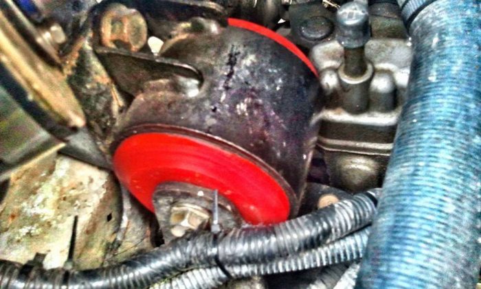

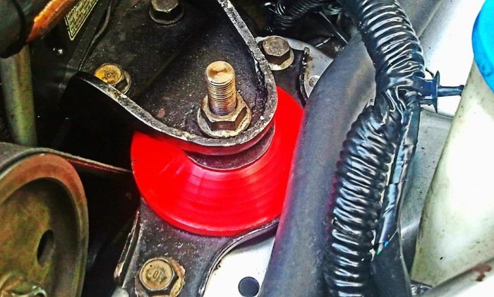

ผมใส่ ยูรีเทน 2 ตัว แท่น ซ้าย - ขวา รถกระด่าง ขึ้นนิดหน่อยครับ เวลาสักเกียแรง ๆ รู้สึกรถแน่นขึ้นมาก ๆ ใช้มา จะ 2 ปีแล้วครับ
พ่อแม่ นั่งด้วยไม่เคยบ่น
