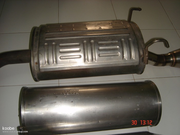

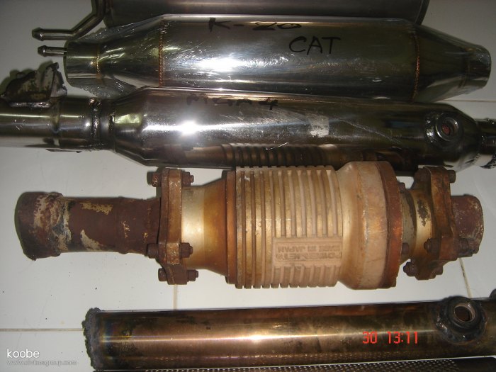

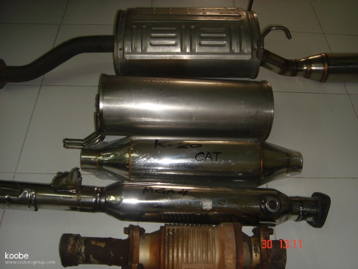

อาทิตย์, 30 กันยา 2012 13:24 - เล่นกับท่อ
ที่ว่าตัดแคตออกแล้วตรงจุด ติดตั้งแคต เดินแป๊ปท่อตรงๆหรือว่าใส่อะไรแทนแคตไว้หรือครับ หม้อพักกลางเป็นทรงแบบไหนและไส้ท่อเป็นแบบไหน แล้วตอนนี้ท่อพักปลายใช้ท่อไส้ท่อแบบไหนครับ ขอโทษที่ถามเยอะ ที่ว่ารถอืดๆ อาจจะเกิดจากสาเหตุอื่นก็ได้ครับ
ผมแนะนำนะให้ลองเปลี่ยนใส่ของเดิมๆไล่ย้อนจากหลังสุดไปหาท่อหน้า(แคต)ครับ
1.ลองใส่หม้อพักปลายท่อเดิมๆที่ ติดรถ เป็น(ไส้เยื้อง )
2.ถ้ายังโล่ง ออกตัวอืดๆอยู่อีกก็ลองหาพักกลางเดิมติดรถ มาใส่กลับเหมือนเดิมอีก
3.สุดท้ายแล้วค่อยหาแคตเดิมๆสภาพดีๆ(หายาก)มาใส่แทนให้กลับเป็นรถเดิมๆ (ทำกลับเดิมสุดเลย)
สรุปแล้ว ลองมาเอาของเดิมๆที่ผมใส่ลองทำดูก่อนได้นะ แต่ท่อนหน้าสุดแคตเดิมๆ ผมไม่มีแล้ว มีแต่แคตหลอก แต่ใช้ได้ใกล้เคียงแตตเดิมๆครับ
ไล่จากหม้อพักหลัง+หม้อพักกลาง+แคต
ลองดูนะ
ลองดูนะ
อย่าเพิ่งสรุปว่าเป็นที่แคต รถแรงๆตัดแคตออกเดินแป๊ปตรงเจาะรูใส่เซ็นเซอร์กันทั้งนั้น(รูปท่ออันล่างสุด)
แก้ไขล่าสุดโดย เมื่อ อาทิตย์, 30 กันยา 2012 13:36, ทั้งหมด 2 ครั้ง (ดูทั้งหมด)
ได้รับคำขอบคุณจาก: es330  KAATO  aunja

โอ้ขอบคุณครับ งั้นเดี๋ยวผมลองยกรถดูก่อนว่ามันมีอะไรหายไปบ้างครับ
ขอบคุณพี่ๆทุกท่านมากๆครับ
