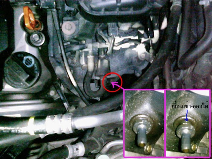

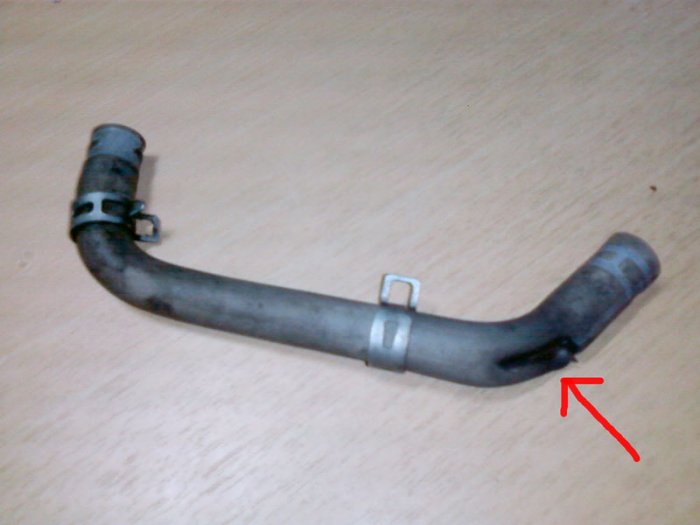

ลองเช็คแล้วครับเจอตัวการแล้ว แต่ไม่รู้ว่ามันเรียกว่าอะไร แล้วจะไปซื้อเจ้าสายยางอันนี้ได้ที่ไหน พอดีไม่มีความรู้เรื่องเครื่องยนต์เลย
ดูรูปเลยดีกว่าครับ
รูปที่ 1 เจอสายยางเส้นนึงอยู่ด้านหลังเครื่อง มีรอยขาด (วงกลมสีแดง)

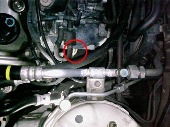

รูปที่ 4 ถอดสายยางออกมาจากจุกที่ติดกับเครื่องยนต์แล้ว เห็นว่ามันเลื่อนเข้า-ออกได้ ไม่แน่ใจว่าจริงๆแล้วไอ้จุกอันนี้มันต้องติดแน่นกับเครื่องยนต์หรือไม่ หรือว่าที่มันเลื่อนเข้า-ออกได้เพราะว่ามันเสียแล้วครับ รบกวนผู้รู้มาตอบด้วยครับ

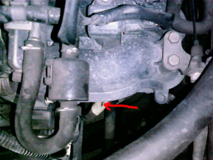

รูปที่ 3 ถอดออกมาแล้วครับ รูเบ้อเร่อเลย
รูปที่ 2 ซูมใกล้อีกนิดครับ เห็นรอยขาดชัดๆ

ไม่แน่ใจว่าเป็นสาย EVAP หรือ PCV
น่าเข้าศูนย์โลด
จัดเจนไปเลยดีกว่า ครับ

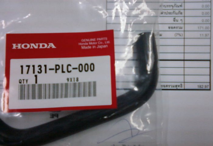

ตกลงเรียกว่าสาย PCV ครับ ค่าตัว 182.97 บาท
เดี๋ยวเลิกงานกลับไปถึงบ้าน จะใส่แล้วแจ้งผลอีกทีครับว่าอาการเป็นยังไง
