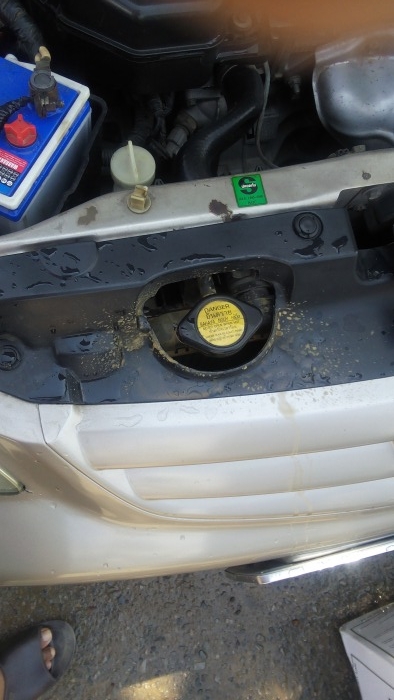

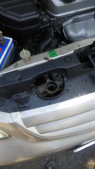

สอบถามพี่ๆครับ  อาการวันนี้ขับรถแล้วรู้สึกแอร์ไม่เย็น เลยจะแวะเติมน้ำยาแอร์ แต่ขณะจะแวะเข้าร้านสังเกตุเห็นความร้อนขึ้น มาเกินครึ่งของเกย์วัด พอดีถึงร้านพอเปิดฝากระโปรง มีน้ำดันดันออกดังรูปครับ  เครื่องร้อนมาก ช่างเลยให้ผมดับเครื่องรอจนเย็น  เช็คท่อน้ำด้านบนพบท่อน้ำบีบตัวไม่ปกติ (ไม่ได้ถ่ายรูปไว้) ช่างบอกว่าวาล์วน้ำน่าจะเสียเลยเปลี่ยน พร้อมแนะนำเปลี่ยนฝาหม้อน้ำ  หลังจากนั้นติดเครื่องเช็คพัดลมหน้าเครื่องพบว่าพัดลมด้านขวาไม่หมุน ช่างเช็คพัดลมแล้วเสียเลยเปลี่ยนมอเตอร์พัดลมจนใช้งานได้  สตาร์ทเครื่องความร้อนลงมาปรกติ  แอร์เย็น  หลังจากนั้นผมขับกลับบ้าน ประมาณ  20 กิโล ยังปกติครับ เช็คน้ำปกติไม่ลด  จึงสอบถามพี่ๆ ว่าต้องทำอะไรเพิ่มมั๊ยครับ แก้ถูกจุดมั๊ย ต้องเช็คอะไรอีกมั๊ยคือไม่ไว้ใจเครื่องแล้วครับตอนนี้(ค่ามอร์เตอร์พัดลม + วาล์วน้ำ + ฝาหม้อน้ำ + ค่าแรง = 3000 พอดี) ขออภัยด้วยครับพิมพ์ยาวไปหน่อย

ถ้าขับมาแล้วปรกติก็ยังไม่ต่องเช็คอะไรครับ ก็หมั่นดูน้ำนิดนึงช่วงนี้
ถ้าเกียร์ auto อย่าลืมเปลี่ยนน้ำมันเกียร์ นะครับ
แต่ค่าแรงอุปกรณ์นี่ ต้องแยกมาดูครับ จะได้รู้ว่าอะไร ถูกหรือแพง
