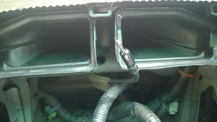

พฤหัส, 21 มกรา 2016 13:42 - การแปลงสายสัญญาณวิทยุ
ขอคำแนะนำอีกทีครับ
สายสัญญาณวิทยุของผมเป็นรุ่นเก่าแบบแจ็คเสียบ
แต่ช่องของเครื่องเล่นเป็นแบบปลั๊กครับ
ช่วยแนะนำให้ด้วยนะครับ

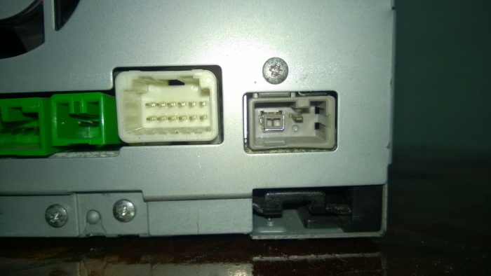

พฤหัส, 21 มกรา 2016 13:43 - การแปลงสายสัญญาณวิทยุ
ช่องของเครื่องเล่นครับ
แบบปลั็ก

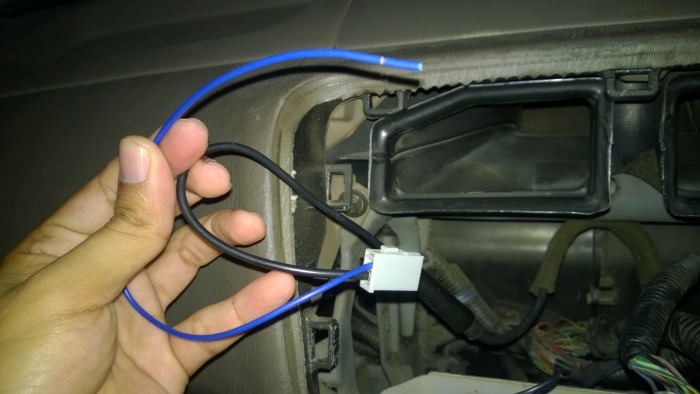

Ronnarit
เข้าร่วม: 14 มกรา 2014
ตอบ: 124
ได้รับคำขอบคุณ: 135
ให้คำขอบคุณ: 8
ศุกร์, 22 มกรา 2016 18:37 - การแปลงสายสัญญาณวิทยุ
silverqoo พิมพ์ว่า:
น่าจะใช้ด้วยกันกับตัวนี้ครับ
www.ponecaraudio.com/?p=17794
ขอบคุณครับได้สายมาแล้วครับ แต่สายสีน้ำเงินต้องต่อเข้ากับตัวไหนเหรอครับ
ส่วนสายสีดำเป็นสายแจ๊คตัวเมีย ต่อเข้ากับสายแจ็คตัวผู้เดิมครับ
เหลือสายสีน้ำเงินครับ รบกวนช่วยชี้แนะด้วยครับ

อนุวัตร เขียนนอก
ชื่อเล่น: นุ
เข้าร่วม: 21 ตุลา 2015
ตอบ: 30
ได้รับคำขอบคุณ: 11
ที่อยู่: นครราชสีมา
เสาร์, 23 มกรา 2016 13:44 - การแปลงสายสัญญาณวิทยุ
ผมคิดว่าน่าจะเป็นสายรีโมทย์เสาร์อากาศแบบไฟฟ้านะครับ(เวลาเปิด FM AM จะสั่งไฟออกไปเลี้ยงเพื่อให้เสาร์ยืดขึ้น) ถ้าไม่มีเสาร์อาอาศแบบไฟฟ้าก็ไม่ต้องต่อครับ
