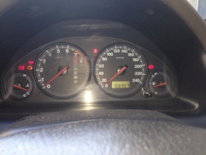

พฤหัส, 14 มกรา 2016 18:01 - รบกวนพี่ๆ ชาว es หน่อยครับผม.
[b]พอดดีผมเป็นสมาชิกน้องใหม่ใน es ผมอยากถามพี่ๆ หน่อยครับ
ว่าไฟที่อยู่บนเรือนไมล์ทั้งหมดนี้ปกติดีไหม ถ้าไม่ปกติเป็นส่วนไหนที่เสียหรือชำรุดมั้งครับ
ผมไม่ค่อยรู้เรื่องพวกนี้สักเท่าไหร่

ขอรายละเอียดอาการของรถนิดหนึ่งครับ แค่รูปถ่ายหน้าปัดรูปเดียวไม่ได้บอกอาการอะไร เพราะตอนบิดกุญแจก่อนสตาร์ทเครื่อง ไฟก็โชว์อย่างนี้เหมือนกันทุกคันครับ

อาการรถก็ปกติดีครับผม
แต่มีบ้างครั้งทั้งๆที่จอดรถทิ้งไว้หน้าบ้านทั้งคืน พอเช้ามาจะใช้รถไปทำงาน ความร้อนขี้นมากึ่งกลางเลยครับผม
แล้วไฟที่เป็นรูปเครื่องยนต์ มันแสดงเพราะว่าอะไรหรอครับผม.

ลองสตาร์ทเครื่องทิ้งไว้สัก 10 นาทีครับความร้อนขึ้นมาครึ่งนึงถือว่าปรกตินะครับ
ส่วนไฟรูปเครื่องโชว์อาจเป็นที่เซ็นเซอร์ต้องเช็คดูครับ รอผู้รู้มาตอบอีกที่ครับ

เป็นไฟที่บอกเวลาที่มีความผิดปกติเกิดขึ้นที่เครื่องยนต์ โดยจะติดค้าง หากบิดกุญแจสตาร์ทมันจะติดประมาณ 2-3 วิ แล้วดับไป อันนี้ปกติครับ
ลิงค์นี้แถมให้ เป็นการเช็คว่าไฟบนเรือนไมล์ขึ้นครบหรือไม่ (ไว้เช็คว่าหลอดไฟขาดหรือป่าว)
http://www.civicesgroup.com/forum/topic30717

ความร้อนถ้าขับได้ระยะทางประมาณ 5-10 กม. เข็มความร้อนขึ้นมาถึงครึ่งหนึ่ง หรือต่ำกว่าครึ่งหนึ่งนิดหน่อยถือปกติดีครับ แต่ถ้าเกินกว่าครึ่งขึ้นไป อันนี้ผิดปกติ
