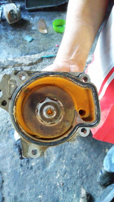

civic vtec ติด lpg ไมล์17xxxx ปี03เดิมๆ วันเสาร์ที่ผ่านมาความร้อนขึ้น สังเกตอาการคือน้ำไม่วน ท่อหม้อน้ำบนร้อนแต่ท่อล่างไม่ร้อน พัดลมสองตัวทำงานเฉพาะตอนเปิดแอร์
วันอาทิตย์จึงเข้าไปร้านช่างพรพิษณุ เถ้าแก่จัดมา1ชุด
เซ็นเซอร์พัดลมหม้อน้ำ 890 บาท
วาร์วน้ำ 900 บาท
อาการไม่หาย สรุปแล้วเป็นที่ปั้มน้ำตามรูปครับ ทิ้งรถไว้1คืนเพราะทำไม่ทัน เถ้าแก่จัดไปอักชุด
ปั้มหม้อน้ำ 2500 บาท
น้ำมันพาวเวอร์ 240 บาท
น้ำยาหม้อน้ำ 260 บาท
เพิ่มเติม
ถ่ายน้ำมันเครื่อง(ศูนย์5W40+ไส้กรอง) 1800+180 บาท
ค่าแรง 300 บาท
รวมโดนไปราว 7 พันครับ
อาการความร้อนขึ้นหายและยังปกติครับ หลังจากขับกลับมาบ้านเพิ่งได้ยินเสียงแกร้งๆๆๆๆๆๆ เป็นเฉพาะขณะที่แอร์ทำงานแต่ก่อนซ่อมไม่มีเสียง Y_Y
คำถามที่1
ถูกแพงหรือราคาปกติครับ?
คำถามที่2
ผมควรกลับไปร้านเก่าก่อนหรือไปหาน้าเดช(ช่างสุรเดชเลยดีครับ) ส่วนตัวผมก้เข้าใจว่ามันอาจจะ ใกล้เป็นอยู่แล้ว ได้เวลาพอดีหรือหรือช่างงานไม่เนียนก็เป็นไปได้ครับ จึงอยากได้ความเห็นพี่ๆน้องๆสักหน่อยครับ
คำถามที่3
ผมไม่ได้เปิดแอร์ ติดเครื่องไว้ให้ร้อนสักพัก พัดลมผมทำงานพร้อมกัน2ครับ แต่ผมอ่านมาในคลับว่าควรทำงานตัวเดียวฝั่งคนขับเพราะไม่ได้เปิดแอร์ ปกติรึเปล่าครับ
ไปรับรถตอนเย็น เถ้าแก่เอาให้ดูใบพัดหายเกรี้ยงครับ
ถอดแล้วเปลี่ยนซะเลย

สงสัยไม่เคยเติมน้ำยาหม้อน้ำเลยนะครับ ลองกลับไปให้ร้านเก่าดูก่อนครับ ปั้มน้ำแพงไปหน่อย
