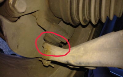

ยางหุ้มตรงที่วงไว้ครับมันขาดช่วยชี้แนะหน่อยครับ ว่าเขาเรียกว่าอะไร ต้องแก้ไขยังไงครับ เปลี่ยนเฉพาะยางที่หุ้มได้ไหมครับ
ยางมันขาดครับ
ยางมันขาดครับ

yannaphat พิมพ์ว่า:
เปลี่ยนทั้งอันครับ เฉพาะยางหุ้มไม่มี น่าจะใช่ ลูกหมากปีกนกล่าง มั้ง เอารูปไปถามอู่ก็ได้ครับ
ราคาไม่แพง ข้างละ 2-3 ร้อยมั้ง ถ้าจำไม่ผิด

ลูกหมากปีกนก ล่างครับ  ถ้าวิ่งทางขรุขระ  หรือขึ้นเนินหลังเต่า แล้วยังไม่ดัง  ก็ยังไม่ต้องเปลี่ยนก็ได้ครับ  ไม่มีอันตราย  ไม่เกิดความเสียหายใดๆ  ครับ

Pantamitr พิมพ์ว่า:
yannaphat พิมพ์ว่า:
ขอบคุณมากครับ

tzm พิมพ์ว่า:
ขอบคุณมากครับ

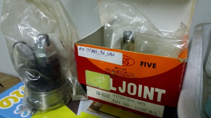

ลูกหมากปีกนกล่างครับ

อาทิตย์, 25 ตุลา 2015 18:20 - รบกวนสอบถามยางหุ้มขาดครับ
มีขายตามร้านอะไหล่ครับ ต้องเอาไปเทียบนะครับ
