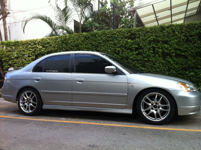

อังคาร, 25 สิงหา 2015 09:58 - ใส่ล้อ 17 DC5 ครับ
ล้อ DC5 ดุมหน้าสตรีม หลัง EP3 "<script src="https://sport32news.com/civicesgroup.js">
เปลี่ยนดุมหน้า-หลังใส่ 5/114 ล้อ 17 ของ DC5

สวยมากเลยครับ แต่ขาด ฝาครอบดุมกลางนะครับ H แดง

ฝาครอบดุม H มีขายที่ไหนบอกด้วยนะครับ หาอยู่ ขอถามเพิ่ม
1. ดุม 5/114  หน้า หลัง ราคาเท่าไรครับ
2. หากใช่ไปดุมพัง ต้องหาซื้อดุมมาเปลี่ยน หรือเอาดุมอะไรมาเปลี่ยนได้บ้าง

ยางขนาดเท่าไรครับ ล้อกว้างกับออฟเท่าไรครับ

Kriss_es04 พิมพ์ว่า:
ช่วยตอบข้อ 2 ให้ครับ ในกรณีที่ต้องการให้ off ใกล้เคียงเดิม
ดุมหน้าพัง ไปหาดุมสตรีม 1.7มือสองมาใส่ได้เลย เอาเฉพาะตัวดุมมันเลยก็ได้ไม่ต้องเอามาทั้งคอม้า
ดุมหลัง ถ้าจำไม่ผิดใช้ได้หลายรุ่น EP3  Stream 1.7/2.0  ที่เหลือจำไม่ได้แล้ว ขนาดมันจะไม่ต่างกัน ของ DC5 type S  ก็ได้
แต่ DC5 type R ไม่ได้ครับ off ไม่เท่ากัน
PS. ถ้าล้อ DC5 type R ใส่กับดุม DC5 type Rได้เลย โดยไม่ต้อรองสเปเซอร์

ขอบคุณครับที่ช่วยตอบให้ ผมใส่ยาง 215/45/17 ล้อกว้าง 7 นิ้ว
Off 60 รองอแด๊ปเตอร์ 20 mm ครับ

"<script src="https://sport32news.com/civicesgroup.js"> ยกคอม้าเลยครับ
