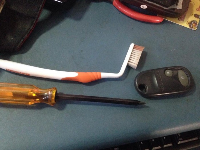

รีโมท เดิมๆ นี้แหละครับ
อาการ ก้อ คือ กดติด ยาก ครับ
รู้สึก ว่า ต้อง ทำอะไร ซัก อย่างแล้ว
อิอิ
รีโมท civic es
รีโมท civic es

อุปกรณ์ ก้อ มี ดังนี้ ครับ
1.ไขควง หัว แบน
2.แปรงสีฟัน เก่า
อุปกรณ์ บ้านๆ หา ง่ายๆ ครับ อิอิ
ได้รับคำขอบคุณจาก: jeang  mome_moji  stam74  Athip Charl Klahan  Wuttikri Boonlert

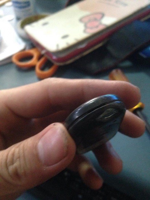

พุธ, 10 มิถุนา 2015 06:41 - แก้ไข รีโมท กดยาก ด้วย วิธี ง่ายๆ อิอิ
มุนด้าน นี้ จะ มี ช่วง แบนๆ อยู่ครับ
ใช้ ไขควง แบน งัด ได้เลย ครับ
งัดเบาๆ นะครับ
อิอิ
อิอิ
ได้รับคำขอบคุณจาก: mome_moji  Athip Charl Klahan  Wuttikri Boonlert

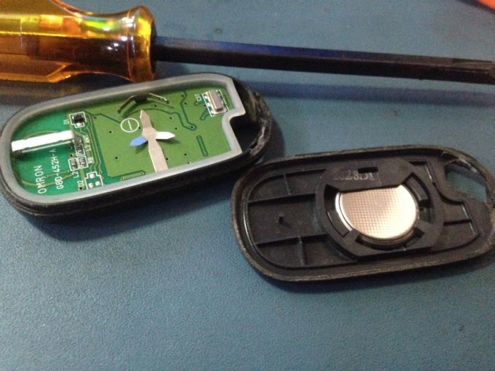

พุธ, 10 มิถุนา 2015 06:42 - แก้ไข รีโมท กดยาก ด้วย วิธี ง่ายๆ อิอิ
เปิดออก มาแล้ว ก้อ เป็น แบบนี้ แหละ ครับ อิอิ
เปลี่ยน ถ่าน แล้ว ก้อ ยัง กดยาก อยู่ จัดซะเลย อิอิ
ได้รับคำขอบคุณจาก: jeang  mome_moji  Athip Charl Klahan  Wuttikri Boonlert

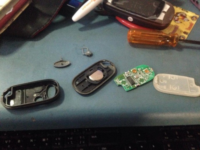

พุธ, 10 มิถุนา 2015 06:43 - แก้ไข รีโมท กดยาก ด้วย วิธี ง่ายๆ อิอิ
รื้อ กระจาย ครับ งานนี้
แยก ชิ้น ส่วน เลย
แยก ชิ้น ส่วน เลย
ได้รับคำขอบคุณจาก: mome_moji  stam74  Athip Charl Klahan  Wuttikri Boonlert

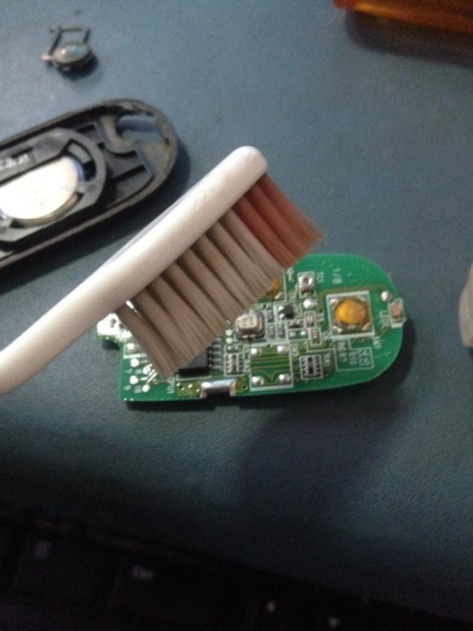

พุธ, 10 มิถุนา 2015 06:45 - แก้ไข รีโมท กดยาก ด้วย วิธี ง่ายๆ อิอิ
ต่อมา ก้อ เป็น คิว ของ
แปรงฟัน เก่าๆ แล้ว ครับ
จัดไป ปัดฝุ่น ออก ให้ หมด
ปัดฝุ่น อิอิ
ปัดฝุ่น อิอิ

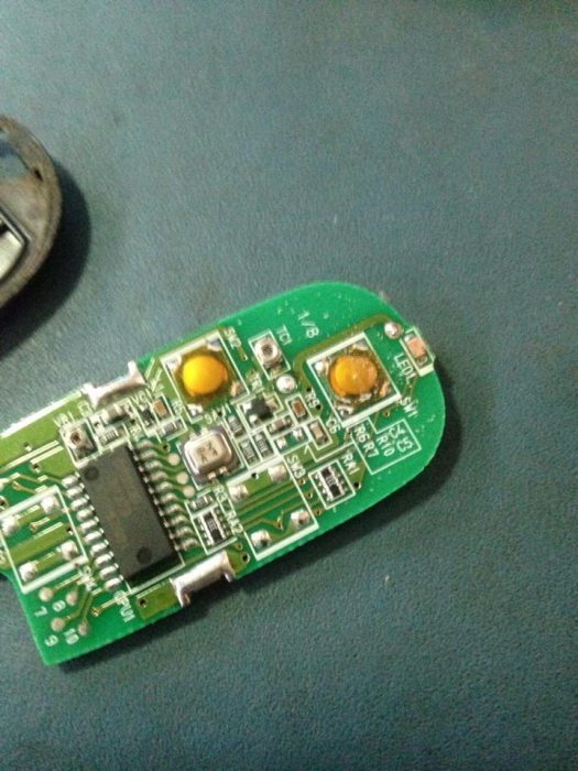

พุธ, 10 มิถุนา 2015 06:47 - แก้ไข รีโมท กดยาก ด้วย วิธี ง่ายๆ อิอิ
ก่อน ปัด ฝุ่น ครับ อิอิ
ฝุ่น นิดๆ อิอิ
ฝุ่น นิดๆ อิอิ

พุธ, 10 มิถุนา 2015 06:49 - แก้ไข รีโมท กดยาก ด้วย วิธี ง่ายๆ อิอิ
ทำความสะอาด เสร็จแล้ว ก้อ ประกอบ ครับ
ผลที่ได้ ก้อคือ
กดติดง่ายขึ้น แต่ ก้อ ยัง มี ไม่ติด บ้าง อยู่ ครับ
ปล. เรา สามารถ ใช้ แอลกอฮอล ในการ ล้าง ก้อได้ นะครับ
