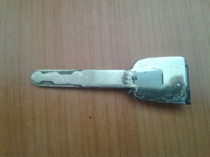

นี่ครับหน้าตากุญแจที่ผ่าเอาพลาสติกดำๆออก (ตอนแรกไม่ได้ถ่ายไว้มัวลุ้นอยู่) ค่อยๆเอาคัตเตอร์คมๆค่อยๆเลาะออก ตำแหน่งของชิพอยู่ในพลาสติกขาวๆ
ระวังพลาสติก ตัวนี้อย่าให้หล่นเด็ดขาด ต้องค่อยๆกดออกมาจากกุญแจ

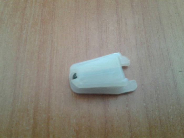

ชิพจะอยู่ ตรงกลางนี้นะครับ ระวังแตกเพราะเป็นเซรามิก บอบบาง
ถอดออกมาหน้าตาเป็นแบบนี้ ครับ

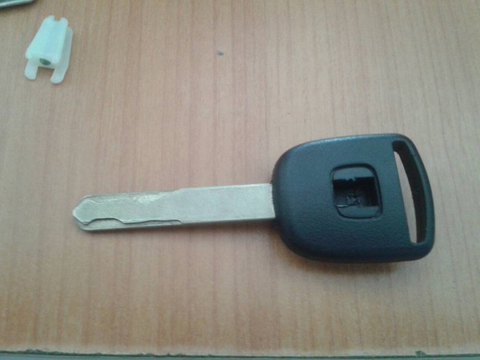

อันนี้เป็นดอกที่ปั๊มมาไว้ เพิ่งจะรู้ว่ามันมีช่องใส่ชิพ แกะสติกเกอร์H ออก

จัดการเอาชิพใส่เข้าไปอย่างทะนุถนอม+เอาซิลิโคนอัดไว้อีกนิดกันชิพหาย
เสร็จแล้วเอาสติ๊กเกอร์มาแปะไว้ ดังเดิม ไขสตาร์ทได้ปกติเหมือนได้กุญแจใหม่ แต่เด๋วต้องไปทำเพิ่มจริงๆซะทีครับ
