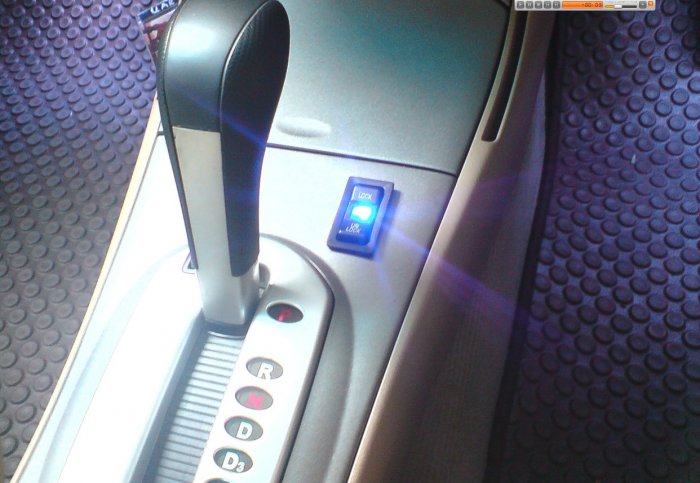

จันทร์, 30 พฤษภาคม 2011 10:09 - ทำ Switch lock/unlock door
สำหรับคนที่ติดกันขโมยของข้างนอกครับ ส่วน switch หาซื้อของมือสอง 100 เดียวที่คลองถม จุดที่ติดก็แถวๆเกียร์ครับ วงจรทดสอบแล้ว โอเค

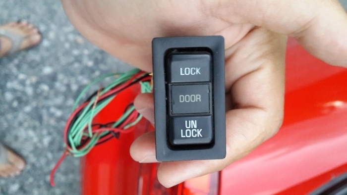

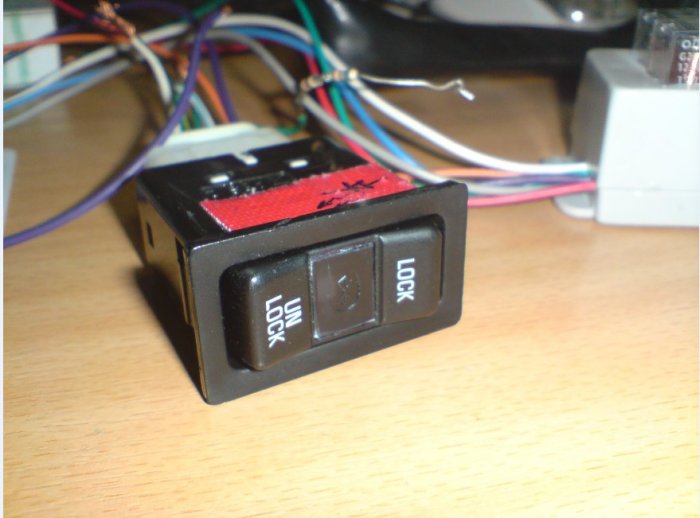

อันนี้ switch เดิมๆจะมีคำว่า door ตรงกลาง แต่ผมไปดีดแปลงมันมากไปหน่อย เพราะของเดิมไฟไม่ค่อยสว่าง เลยออกมาแบบนี้

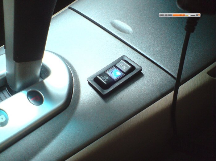

ถ้าเสาร์อาทิตย์นี้ไม่ติดงานอื่น จะได้ติดตั้งซะที ทำใจกับการเจาะคอนโซลตรงเกียร์อยู่ เจาะครั้งเดียวแต่ต้องใช้ไปตลอด......

เจาะจนได้
เจาะจนได้

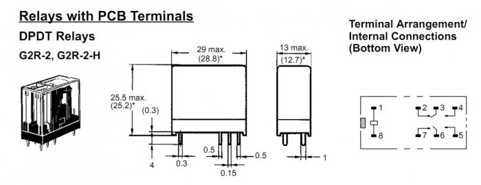

รีเลย์ครับ
รีเลย์ครับ

ต้องใส่รีเลย์ด้วยหรอคับ

เนื่องจากผมทำไว้นานแล้วจำไมไ่ด้เหมือนกันอ่ะครับ แต่อาศัยการป้อนไฟสลับขั้ว บวก/ลบ เข้าที่ มอเตอร์เซ็นทรัลล็อก และต้องป้องกันไฟซ้อตกันด้วยอ่ะครับ บางคนอาจใช้ไดโดตต่อกันไฟย้อนแทนก็ได้ แต่เหมือนว่าผมเคยทำแล้วไม่สำเร็จ เลยลองใช้รีเลย์ตัดไฟสลับกันแล้วมันโอเคอ่ะครับ ยืนยันครับว่ายังใช้ได้ดีอยู่ อันนี้สำหรับคนที่ติดรีโมทกันขโมยที่ไม่ใช่ของศูนย์น่ะครับ

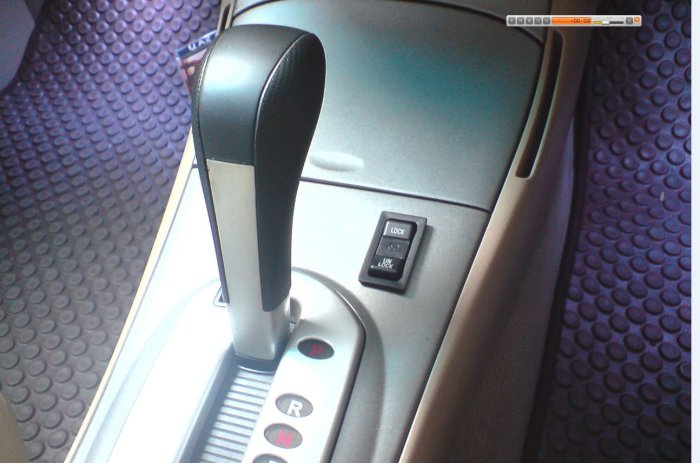

อังคาร, 11 สิงหา 2015 17:56 - ทำ Switch lock/unlock door

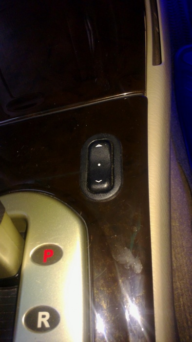

ของผมตัดต่อตรงกล่องควบคุมรีโมตเลยครับ
ตำแหน่งติดสวิทซ์ครับ เป็นสวิทซ์ของนิสสัน ซาฟิร่าครับ

จันทร์, 21 กันยา 2015 17:12 - ทำ Switch lock/unlock door
yannaphat พิมพ์ว่า:
ต่อตรงแบบไหนหรอคับ แนะนำทีผมว่าจะทำยุพอดีเลยคับ

จันทร์, 21 กันยา 2015 17:21 - ทำ Switch lock/unlock door
R_pongpat พิมพ์ว่า:
yannaphat พิมพ์ว่า:
หาสายตรงกล่องควบคุมให้เจอว่าสายไหนล็อคสายไหนปลดล็อค พอเจอแล้วก็เอาสายจากสวิทซ์มาต่อได้เลย สายกราวน์ต่อกับตัวถัง

ทำได้แล้วครับลงทุนไปเกือบ600 กดได้ดีเลยสะดวกดวัยของผมใช้รีเลย์8ขา2ตัว
