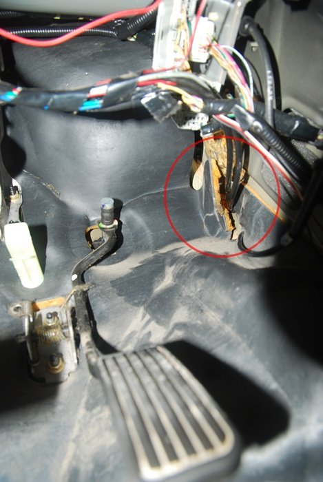

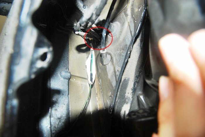

Ton-
ตอบ: 1397
ได้รับคำขอบคุณ: 5467
ให้คำขอบคุณ: 1471
พฤหัส, 16 กันยา 2010 05:07 - ทำไงดีครับน้ำเข้ารถ
http://www.civicesgroup.com/forum/topic4462
อาการเดียวกับผม พรมด้านบนไม่มีร่องรอย แต่พอพลิกดูใต้พรมเปียก ตอนแรกก็นึกว่ามาจากด้านล่างเหมือนกัน คิดไปไกลถึงแอร์ตันเลยอ่ะ รื้อคอนโซลแอร์มาดูเลยทีเดียวไม่เจออะไร แต่พอลองรื้อคอนโซลใต้พวงมาลัยแล้วราดน้ำดู เห็นน้ำไหลมาเป็นหยดๆ จากรูสายไฟข้างๆซุ้ม มันไหลลงข้างๆอ่ะครับ (ต้องง้างฟองน้ำที่ปิดรูสายไฟดูแล้วจะเห็นเลย) แล้วซึมเข้าใต้พรม มันเลยไม่เห็นจากพรมด้านบน
เอาซิลิโคนอุดด้านนอก (ถอดล้อหน้า) ตอนนี้หายแล้ว (แต่ต้องรอให้ของเก่ามันแห้งก่อนนะ ถ้าไม่ได้รื้อมาตากแดด)
ด้านนอก มองจากด้านซุ้มรถเข้าไปนะครับ ของผมน้ำเข้าจากรูด้านใน แต่มันคงเข้าได้ทั้ง 3 รูอ่ะครับถ้ามันหลุดหรือเสื่อม
ด้านในใต้พวงมาลัย
ด้านในใต้พวงมาลัย
ได้รับคำขอบคุณจาก: Jeab22  SYS  kantaphat  PAVIC

Ton- พิมพ์ว่า:
ตามนี้เลยครับ ประมาณสองเดือนก่อนช่วงฝนตกหนักๆ จอดกลางแจ้ง น้ำเข้ารถผมเหมือนกัน เปิดประตูมาเจอตกใจเลย
เข้าเยอะมาก เลยเอาไปเชคที่ร้านกระจกก็ไม่รั่ว สุดท้ายเลยให้อู่รื้อพรมทั้งคันออกมาเป่าตาก ให้แห้งแล้วเช็ครูรั่วทั้งหมด ก็มาเจอรูนี้แหละครับทําอยู่ประมาณ 1 วันกว่าๆ จ่าย 1000 บาทครับ ตอนนี้ไม่กลัวฝนแล้วครับ
ได้รับคำขอบคุณจาก: PAVIC
