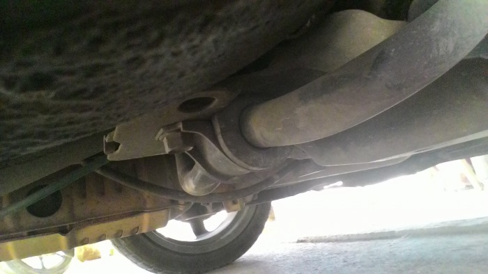

อังคาร, 18 สิงหา 2015 18:07 - สอบถามลูกยางตัวนี้ครับ ราคาเท่าไรครับ
ตัวนี้คือลูกยางอะไรครับ ราคาอยู่ที่เท่าไร ต้องเบิกศูนย์หรือหาตามร้านอะไหล่ทั่วไปครับ ขอบคุณล่วงหน้าสำหรับข้อมูลครับ

อังคาร, 18 สิงหา 2015 20:24 - สอบถามลูกยางตัวนี้ครับ ราคาเท่าไรครับ
มันคือลูกหมากกันโคลงหน้า แต่ของศูนย์คู่ละ 3700 หรือป่าวไม่แน่ใจ แต่ใช้ของเทียบก็มีแนะนำ ยี่ห้อ RBI กับ 555 คับ คู่เกิน 1500 ร่วมค่าแรง

อังคาร, 18 สิงหา 2015 21:04 - สอบถามลูกยางตัวนี้ครับ ราคาเท่าไรครับ
มันคือลูกยางเหล็กกันโคลงหน้าครับ น้องเบิกศูนย์ได้เลยครับ

อังคาร, 18 สิงหา 2015 21:39 - สอบถามลูกยางตัวนี้ครับ ราคาเท่าไรครับ
ตรงลูกยางเหล็กมันจะโค้งๆป่าวครับ ของผมมันโค้งๆ ทั้งซ้าย-ขวา ด้านซ้ายรู้สึกจะโค้งมากกว่า ไม่รู้ว่าปรกติหรือผิดปรกติ รถปี02ครับ ตั้งแต่ซื้อมือสองมาได้1ปีเพิ่งสังเกตุครับ เลยเป็นกังวลน่ะครับ

อังคาร, 18 สิงหา 2015 22:42 - สอบถามลูกยางตัวนี้ครับ ราคาเท่าไรครับ
เบิกศูนย์ได้เลยคับ แต่ต้องถอดยางตัวนี้ออกมาด้วยนะครับ เพราะมันมี2ขนาด
ส่วนขนาดมันจะอยู่ที่ตัวยางเลยครับ ตัวนี้เค้าเรียก ลูกยางประกับเหล็กกันโคลงครับ

จันทร์, 24 สิงหา 2015 12:48 - สอบถามลูกยางตัวนี้ครับ ราคาเท่าไรครับ
มันคือ ลูกยางประกับเหล็กกันโคลง ครับ  ถอดอันเก่าออกมาก่อน มันจะมีขนาดบอกอยู่ด้ายข้างว่ากี่ มิล  เอาไปเทียบร้านอะไหร่นอกได้เลย ตัวละไม่เกิน 30 บาท เวลาใส่ เอาเลี่อยผ่าออกก่อนนะครับ ใส่ได้เลย หมูๆๆๆ
