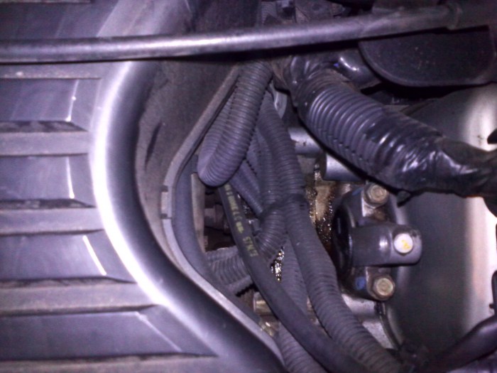

อังคาร, 11 สิงหา 2015 12:17 - สวัดดีครับ ผมเพิ่งชื้อรถ มือสองมา ปี2001 มีน้ำมันออกจากห้องเครือง
ผมชื้อรถมือสองมา ใช้ไปไม่นาน มีน้ำมัน ชึม มาจาก หน้าห้องเครือง อยากทราบว่า เป็นอะไร ช่อม เท่าไรครับ
อาการแบบนี้เลยครับ
อาการแบบนี้เลยครับ

ศุกร์, 14 สิงหา 2015 12:08 - สวัดดีครับ ผมเพิ่งชื้อรถ มือสองมา ปี2001 มีน้ำมันออกจากห้องเครือง
ปีเดียวกันเลยครับ เจออาการน้ำมันเครื่องซึมเหมือนกัน
ตอนแรกนึกว่า "ชิบหายละ" แต่เอาเข้าอู่ประจำ
เปลี่ยนแค่ตัวนี้ ตามนี้ หายกริ๊บ
http://www.civicesgroup.com/forum/topic51787
ลองดูนะครับ

อังคาร, 25 สิงหา 2015 10:53 - สวัดดีครับ ผมเพิ่งชื้อรถ มือสองมา ปี2001 มีน้ำมันออกจากห้องเครือง
จัดไปครับ โอริงวีเทค
หายแน่นอน
ยังไงลองใช้ช่างเช็คจุดอื่นๆด้วยนะครับ
ผมเคยเปลี่ยนโอริงวีเทค 800
เปลี่ยนซีลยกชุด 2 พันกว่า
ปัจจุบัน แห้งสนิท พื้นไม่เลอะแล้วครับ

พุธ, 26 สิงหา 2015 13:09 - สวัดดีครับ ผมเพิ่งชื้อรถ มือสองมา ปี2001 มีน้ำมันออกจากห้องเครือง
อีกอย่างนะครับ คุณเห็นฝาดำๆ วงกลมๆไหมครับ เอาไขควงแบนแกะออกมา จะมีโอริงอยู่จับเปลี่ยนซะ วงนึง ไม่น่าเกิน 30 บาทนะ เอาไปเทียบดู

ศุกร์, 28 สิงหา 2015 09:01 - สวัดดีครับ ผมเพิ่งชื้อรถ มือสองมา ปี2001 มีน้ำมันออกจากห้องเครือง
dantouch พิมพ์ว่า:
น่าจะเป็นตัวนี้มากกว่านะครับ
เท่าที่ดูจากรูปรถค้นนี้ไม่ใช่เครื่องวีเทค ถ้าไปเข้าอู่แล้วช่างบอกว่าเปลี่ยนโอริงวีเทคให้ ผมว่าโดนหลอกแล้ว
